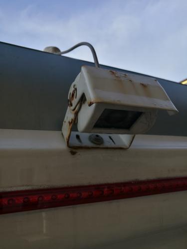

La telecamera posteriore non mi funziona ... tutta umidita' e condensa...

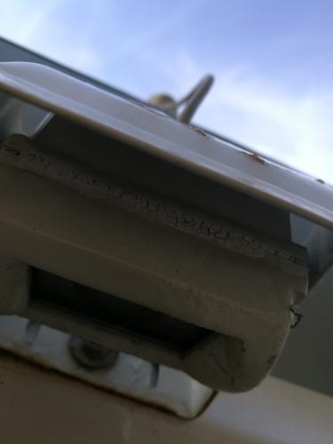

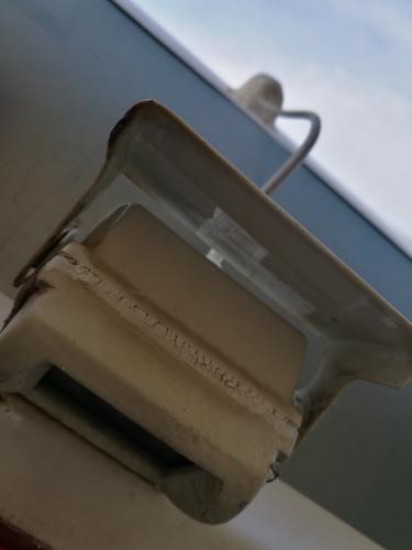

ho provato a smontarla, per vedere come fare, ma ho molti dubbi. Innanzitutto ho letto che non è il caso di tagliare i cavi e giuntarli con altri cavi, ma è meglio che il cavo sia integro da telecamera a display...
io volevo aprire la telecamera, scollegare i fili al suo interno, comprare una camera nuova su ebay e collegare i fili, senza tagliare nulla.
solo che la camera che ho adesso è tutta siliconata, una vite è pure spanata... come posso fare, e sopratutto, comprando una camera uguale, si riesce a collegare il filo presente attualmente secondo voi?

Ciao prova a staccare/aprire il passacavo,dentro dovrebbe esserci uno spinotto RC
stacchi quello e colleghi la camera nuova.

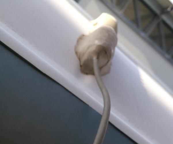

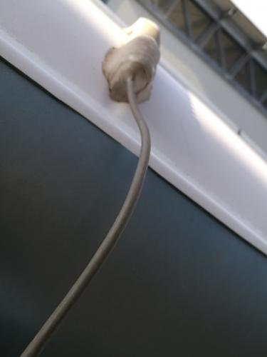

Non credo che sia dalla parte della telecamera,ma visto che la devi cambiare prova vedere se sono lì...
normalmente ci sono una trentina di cm circa di cavo poi gli RC,la lunghezza del cavo compreso l' RC varia da modello di videocamera.
secondo me è nel passa cavo,o comunque all'interno del tetto del camper...quello che si vede in foto

anche la mia identica retrocamera  la devo cambiare sempre per lo stesso motivo della condensa all'interno , per motivi pratici ne monto una identica costo 10 euro , speriamo che duri almeno altri  5 anni... comunque come ti hanno suggerito i due spinotti li devi avere per forza non dentro la telecamera ma dalla parte del camper dove entra il cavo...

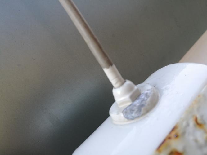

Stamattina ho controllato. Ci sono infatti gli attacchi RC. sono dentro al corrugato. quindi ora mi adopero per ordinare una telecamera nuova su ebay. ma un'altra domanda... la telecamera va nel corrugato e passa dentro questa "pasta" solidificata oramai. IMG_20180216_154402%20-%20Copia.jpg
niente, da li la tolga tagliando piano piano la cosa e poi ci metto la nuova telecamera. Per curiosita', questa pasta secondo voi che cos'è ?
ci posso mettere del silicone io in sostituzione o meglio quella roba li (che potrebbe essere anche silicone vecchio)?
grazie!

Dalla foto e difficile capire cos'è....bisognerebbe vederla dal vivo e toccarla per capire...
Io comunque toglierei tutto e una volta pulita bene la superficie e collegata la nuova telecamera metterei un passacavo per poi isolarlo ben bene con del silicone.
ps magari quello è già un passacavo ricoperto di silicone...se dovesse essere così basta un po di pazienza per pulirlo e lo puo riutilizzare

Si si quello e un passacavo dove alla fine ha questa pasta dura... Cmq ci metto del silicone io poi. grazie
