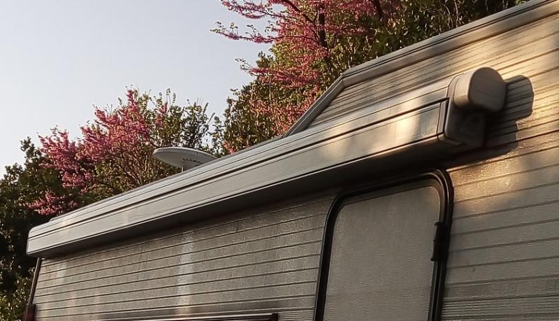

Ciao a tutti,
intanto mi presento, sono Domenico e un paio di mesi fa, dopo che fummo costretti a vendere il nostro camper tre anni fa, con mia moglie ci siamo regalati un vecchio Arca Freccia 360.

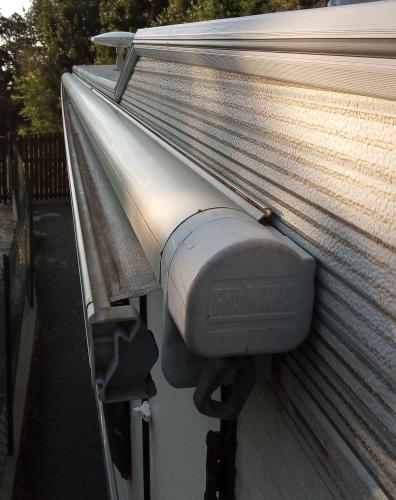

Il mezzo, nonostante abbia quasi 30 anni, è ben tenuto anche se accusa qualche "acciacco" e più precisamente , come da titolo, il tendalino è bloccato e non si apre, o meglio, inizia ad aprirsi vicino all'asta ma rimane bloccato in fondo.
Ho provato a dargli qualche colpetto ma niente.
Il tendalino è un Fiamma ma non so il modello in quanto l'adesivo si è staccato, cmq posto alcune foto
eccolo qui
prima di iniziare a smontare la calotta posteriore e/o fare danni (non ho la benchè minima idea di come sia fatto un tendalino)
magari qualcuno ha già avuto esperienza in merito.
Grazie a tutti

Se insisti riuscirai ad aprirlo, è bloccato su un lato perché evidentemente tocca sul cassone, va registrato ma prima devi aprirlo, insisti, anche con piccoli colpi, poi una volta aperto devi agire sui bulloni che tengono i bracci al cassone sul lato che si apre, allentali leggermente e con piccoli colpi sposta a dx o sx e prova a richiudere finché non centri la chiusura...

Se hai una persona che ti aiuta è meglio, uno apre il tendalino è l'altro con una scala lo tira manualmente dal lato che non si apre...yes

Se non sbaglio il tendalino vecchio aveva due fermini rossi di sicura , controlla che non siano quelli che bloccano i lati.
Una bella cosa sarebbe togliere il tendalino e smontarlo completamente, occhio anche alla coppia di inranaggi (occhiello /rullo)
che non sia troppo consumata e si impunti. Buona fortuna  ciao Maurizio

Finalmente oggi ho risolto il problema che si è rivelato meno difficile del previsto ma ha richiesto l'intervento di un tecnico ( i €30 meglio spesi finora)
In pratica ha smontato i due laterali liberandolo, poi ha riallineato i due rulli che regolano la chiusura/apertura
Ho scoperto così che, nonostante l'età, è praticamente nuovo, infatti il tecnico ha elogiato la mia fortuna con la C maiuscola e mi ha raccomandato di fare regolare manutenzione per farlo durare più a lungo.
