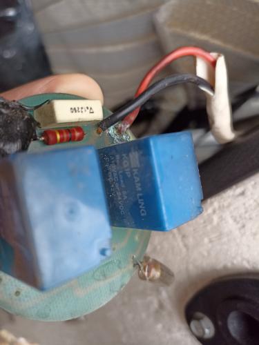

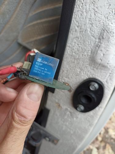

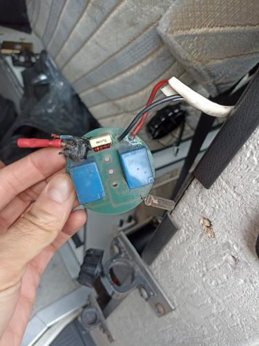

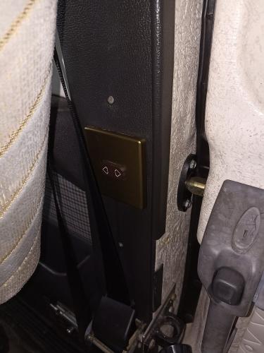

Buonasera, sul mio furgonato Ducato del '91 ho notato che c'è un interruttore con freccia sù e freccia giù che che dovrebbe essere per aprire e chiudere il tendalino della Fiamma. Ho provato a smontarlo per capire cono le mie scarse conoscenze quale fosse il problema fosse il problema, e mi sono ritrovato davanti questo:
qualcuno di voi che conosce questo meccanismo sarebbe in grado di dirmi quali controlli posso fare per capire dove potrebbe essere il problema ed eventualmente risolverlo?

per prima cosa devi verificare se arriva corrente
è ossidato, per cui li si crea umidità, devi isolarlo bene
togli, pulisci, ri isoli, colleghi e provi
per provare il tendalino, puoi alimentarlo direttamente
se hai un’amico elettricista fatti aiutare
