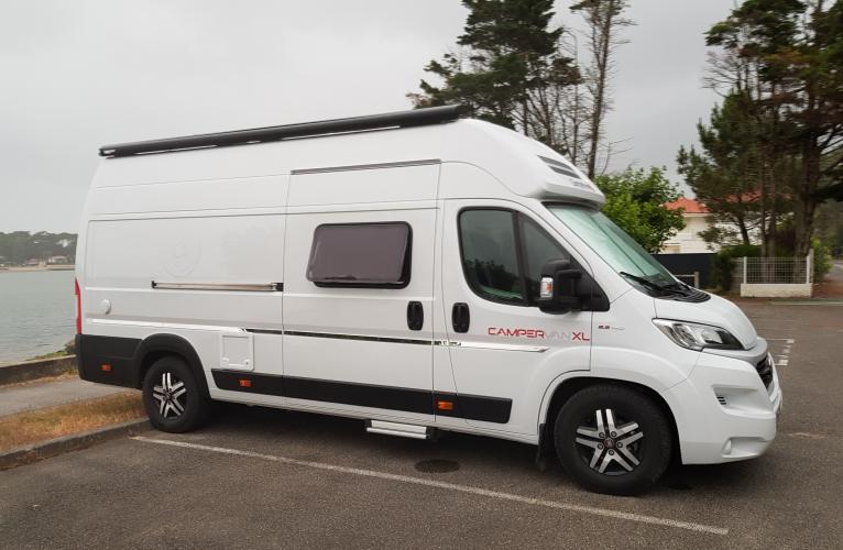

20210105_112827(2).jpgQuesto é un Fiamma f80s , é un modello piú nuovo del f65, é un modello apposta per i furgonati , ha una forma a goccia che lo rende più aerodinamico , forse anche più sottile e leggero...comunque anch'io provenivo da un Thule che mi sembrano fatti meglio....
X Nanonet : ma non è un poco corto il tuo tendalino?
Quello della foto , misura 4 metri ed giusto, forse perché è h3 ?
Il 3.75 si installa  su un ducato da 5.99 ,  vedo dal sito della Thule :

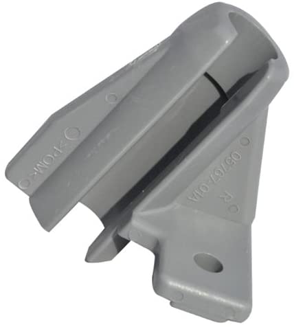

Io possiedo un furgonato da 599 con tendalino fiamma F65, di dieci anni fa,funziona perfettamente.
Leggendo le istruzioni, consigliano di riavvolgerlo quando piove. MI chiedevo quale fosse il motivo,pensando che proprio quando piove farebbe più comodo.
Ebbene, un giorno al mare, temporale notturno, al mattino ho capito perchè. Causa il peso dell'acqua si è spezzato un pezzo di plastica chiamato "Accessorio piede d'appoggio".
Questo.
Spero che nei nuovi tendalini sia di un materiale migliore.
