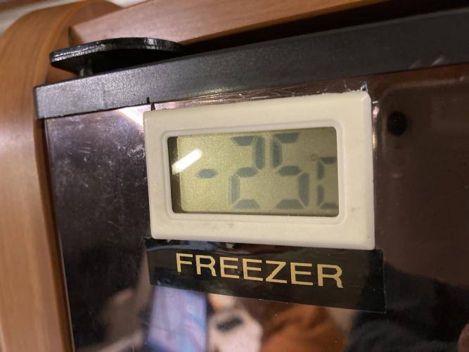

Il prodotto consigliato, almeno per quanto leggo dalle specifiche, non è previsto per l'uso in un freezer, dove la temperatura potrebbe essere fino a -25° (a me è capitato, di solito -18°-20°). Questo significa che la batteria, sottoposta a quelle temperature, difficilmente avrà una durata decente...
Alla luce di questo ho montato due sensori a filo, ciascuno col suo display, montati nella porta, e col filo che s'insinua attraverso la guarnizione perimetrale della porta frigo. A me le batterie (due AG13 per termometro) durano circa 1 anno.
