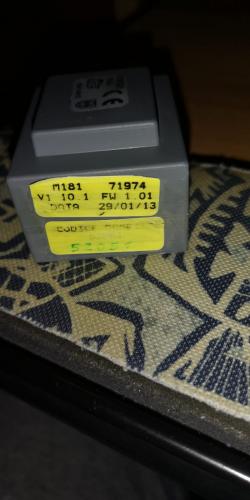

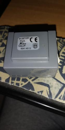

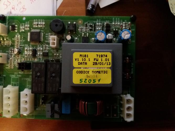

Salve a tutti, sul camper ho montato un condizionatore Dometic B2200, mi si è bruciato il trasformatore del circuito stampato. L'ho smontato e non ci sono stampate le caratteristiche, ho provato a chiamare la Dometic ma loro vendono tutta la scheda e non mi hanno voluto dire le caratteristiche tecniche del trasformatore. Qualcuno può aiutarmi a risolvere il problema grazie. 1(51).jpg2(49).jpg3(37).jpg

Ho visto solo la potenza (7VA)
ci sono vari modi per fare ciò.
1 semplice seguire il secondario fino al ponte e vedere la tensione dei condensatori di livellamento ma ancor di più la tensione dello stabilizzatore tenendo presente che servono alcuni Volt in più in ingresso.
2 modo più complicato (meccanicamente) è se possibile e si vede il traferro ad E ...
prima però dimmi se è interrotto il primario o il secondario.
​​​​se ad essere guasto è il secondario si può fare , se è interrotto il primario non si può fare ( o meglio è 10 volte piu complesso)
in pratica con primario funzionante dovresti avvolgere dieci spire di filo smaltato anche finissimo sopra il secondario guasto e alimentando il primario vedi che tensione hai sulle 10 spire. Mettiamo trovi 6.5 Volt avrai una tensione spira di 0.65 V.
a questo punto devi togliere le 10 spire e aprire sui morsetti a saldare il secondario e svolgerlo piano piano contando le spire quando hai il numero di spire che formava il secondario lo moltiplichi per V/spira che hai misurato ed hai la tensione esatta che aveva il secondario.
a questo punto o riavvolgi il trasf. o lo acquisti nuovo magari con un 30 -50 % in più di potenza.

Una nota: tieni presente che la Vca di un trasformatore se raddrizzata in corrente continua hai circa 1.41 la tensione alternata.altra cosa guarda se ci sono stabilizzatori tipo 78xx .altra cosa guarda la tensione di lavoro degli elettrolitici.
potrebbe essere un 10.1 V alternati (però parla di V1 non so se ha più secondari.
