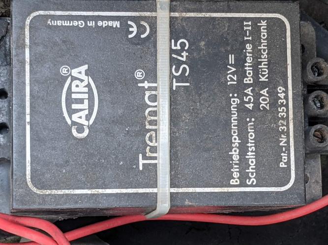

buongiorno, chiedo aiuto per questa "trappola" di un Tremat 45. Penso che  sia un cosiddetto "parallelatore" tra la batteria del motore e quella dei servizi.. di fatto penso che non sia stato collegato correttamente oppure sia guasto perché mi è successo che una volta che lasciando il frigo acceso in modalità 12v mi ha scaricato tutte e 2 le batterie..per questo motivo pensavo di eliminarlo.. soltanto che mi è venuto in mente che potesse essere di serie o che comunque servisse per ricaricare la batteria dei servizi quando il motore è acceso. O magari serva a ricaricare la batteria del motore quando collego il camper ai 220v. insomma non vorrei fare un casino peggiore eliminandolo.tremat.jpg

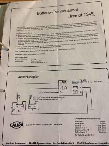

Questo è lo schema elettrico, se poi te la cavi con il tedesco...

Dallo schema è comandato dal d+, quindi con motore acceso. Anche il frigo dovrebbe andare a 12v con motore acceso. Se hai anomalie da te descritte, può essere che si sia bloccato il relè. Dovresti vedere se il relè scatta quando alimenti il segnale di+.
ciao.
