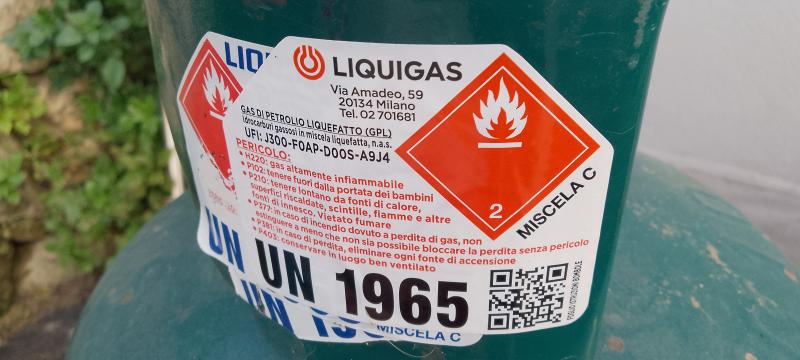

Allora, io mi son documentato un bel po, devi cercare bombole che abbiano riportato su un adesivo Miscela C. Si tratterà al 100% di bombola caricata con miscela di propano.
Lascia perdere tutte le altre diciture Miscele A1, B1, B2, 6 - Miscele A, Ao1, Ao2, Ao
