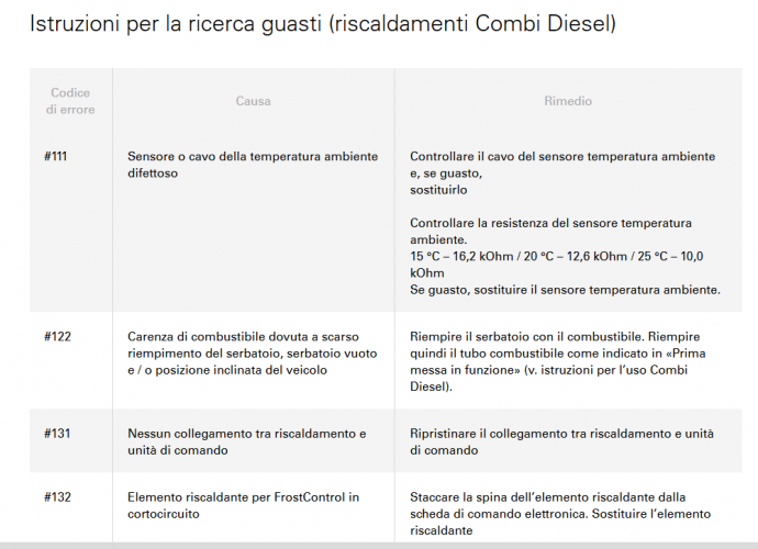

A me si è bruciata la candeletta (codice 122) così mi è stato detto. vacanza quadi saltata, in agosto tutto chiuso devo aspettare la riapertura di qualche centro per la riparazione. Ovviamente a garanzia scaduta da 3 mesi e con poco uso della medesima.
Non sembra corretta la diagnosi!

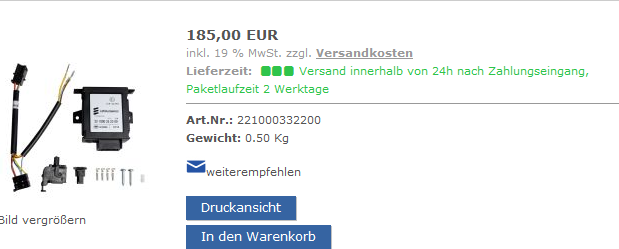

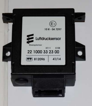

Non riesco a capire perchè la  TRUMA D4-D6 sia necessario un kit apposito, da un costo sproporzionato oltre 600€ (che non è altro che una seconda pompa a portata ridotta del 10%), quando che l'Eberpaecher utilizza da
molti anni un kit altitudine ,cioè un sistema elettronico, molto meno costoso (185€),  che agisce via software sull'unica pompa, riducendo la portata e la frequenza a seconda dei segnali che provvengono dai sensori della centralina dedicata.

Non sembra corretta la diagnosi! Controllerei le giunture sotto scocca dove passa il tubo di alimentazione in prossimità della pompetta e dell'ingresso alla truma, fascette allentate o tubi dislocati con pieghe dannose...nonchè l'inclinazone della pompetta che deve essere rispettata...
Anche a me con candeletta saltata dava il codice 122H , infatti inizialmente avevo controllato e stretto tutte le fascette dei tubi gasolio, ma senza risultato.
Penso che il codie 122 indichi che non vi è la accensione del gasolio, che potrebbe essere che non arriva, ma anche che non si accende per candeletta saltata.
Ma dove eri in Agosto? A me capitato alle Isole Shetland dove in Agosto la temperatura sta sui 15° e sono comunque andato avanti un mese senza stufa e ci siamo arrangiati.

In risposta al messaggio di IZ4DJI del 04/11/2020 alle 14:12:19
900 euro mi sembra veramente tanto. Il kit dovrebbe costare 450 euro , e metterci molto servirà un ora o due a montare la seconda pompa, quindi direi massimo 100 euro di manodopera. Il tutorial non serve, è semplicissimo.
Guarda il manuale di installazione e vedrai che è semplice. Individuata la pompa, metti una Y prima e una dopo la pompa e quindi sulle due Y colleghi la seconda pompa accanto alla prima.
Mi sa tanto che con 450€,il kit non lo trovi,io lo montati un paio di anni fa' e se non ricordo male,già  allora lo pagai un po'  di più.
Confermo comunque che,come montaggio è  veramente semplice e con 1-2 ore,chiunque  può  montarlo!
