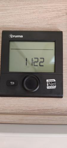

Buongiorno a tutti,
chiedo per favore un vostro parere.

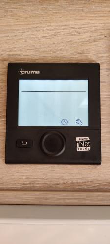

Oggi, arrivati in campeggio, ho acceso il comando del Truma CP plus del mio camper e non ho trovato le solite icone delle varie funzioni, ma soltanto l'orologio e il menu di servizio.
Ho provato a spegnere e riaccendere, a resettare dal comando, ad abbassare gli interruttori della centralina del camper e poi riattivarla, ad accendere e spegnere la centralina dalla cellula, perfino ad avviare il motore del camper, ma niente.
​​​​La cosa che mi fa pensare di non essere mai arrivato ad un reset totale del Truma è che, ad ogni accensione, l'orario è sempre quello giusto e non occorre reimpostarlo.
Fatto sta che le icone per attivare le varie funzioni non ci sono ancora e praticamente non riesco ad usare il Truma.
Ho provato ad accedere alla stufa per provare un "hard reset" (ho visto la procedura in un tutorial), ma si trova incastrata dentro il mobile cucina e i collegamenti sono inaccessibili, provando dai vani dei cassetti (troppo lontani e troppo stretto il passaggio).
C'è qualcuno che può darmi per cortesia qualche indicazione su cosa può essere ed, eventualmente, cosa potrei fare?

secondo me ...se non arrivi alle connessioni elettriche della Combi...non risolvi.
Primo,  come sai...per fare un Hard reset...
Secondo ,  per controllare il cavo a 6 pin " tipo telefono " , (tra la Combi e il Cp Plus)  che è probabilmente  il "problema " ...

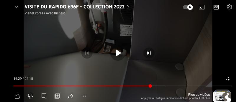

Ho trovato questo video in spagnolo,  che in parte  ti può aiutare...lui parte con un errore della Combi  W255H... , si...pero poi ( min. 1:10 in poi) ha il tuo stesso problema di visualizzazione...

Scrivi marca, modello e anno del mezzo, qualcuno potrebbe spiegarti come accedere alla stufa.
Sembra che il pannello non trovi più la stufa, potrebbe essere un fusibile o una spina allentata.
Riesci ad accedere tramite bluetooth?
La stufa potrebbe non essere pilotata dalla centralina del camper, devi trovare lo stacca batteria servizi (di solito una grossa chiave di plastica rossa), spegni tutto e poi ruota la chiave ed estraila, reinseriscila dopo un minuto.
Ho trovato questo:
https://www.motorhomefun.co.uk/...
> To conclude. The fuse had blown as the van converter had apparently fitted the wrong size fuse. Fuse replaced and all ok. Thanks all.
> As Allanm says the top row of icons disappears when everything is off but you should be able to select from the lower row as shown in his pictures. However I had a similar problem as your friend when my unit was new. The fault was simply that the rotary control knob had slipped too far down the shaft of the controller and this was stopping the push function from selecting anything. Having pulled the knob off the shaft I found all the functions returned to normal, I then put the knob back carefully making sure it was not too far down the shaft. If I push the button too hard it sometimes repeats the problem, I have learned to live with it.
> There is a fuse behind panel. It is accessible by removing the screw at the top/bottom and just pulling away. The fuse is a glass one directly fitted into the panel itself... Kev did ours a little while ago. It was undersized too
> We had exactly this problem a month ago in Spain. There is a thread here I instigated with the solution. If you only have the clock and the spanner icons there is a communication problem between the control panel and the boiler. Either the comms cable or, as it was in our case, a fuse on the PSU. Hope you get sorted.

Grazie,
non ho purtroppo trovato la chiave rossa per staccare le batterie servizi. Ho quindi staccato il cavo alimentazione corrente elettrica e staccato manualmente i poli delle batterie.
Ho mantenuto scollegato 5 minuti ma, con mia sorpresa, quando ho ricollegato e riacceso il Truma, l'orario segnava ancora l'ora giusta e niente icone.
Il modello del camper è il 696F della Rapido.
La stufa, come dicevo, si trova sotto il fornello della cucina e non saprei proprio come accedervi. A parte l'ultimo cassetto a destra, se tolgo tutti gli altri trovo lo schienale del mobile.
Grazie ancora per l'interessamento.

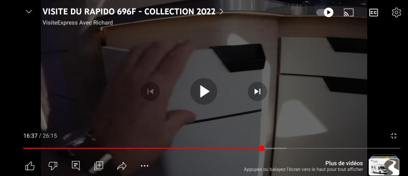

Hai provato a guardare quì:
li dietro c'è la Truma ...

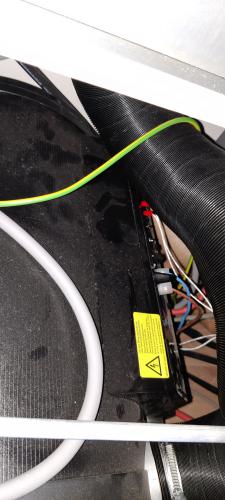

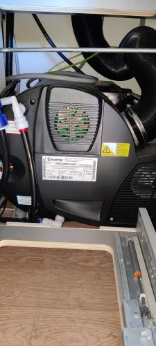

Grazie mille Matteo,
sono riuscito ad accedere alla stufa, anche se da una posizione laterale dalla quale è molto difficile vedere i collegamenti. Comunque, un po' alla cieca, ho individuato il pulsante del reset e ho provato a svolgere la procedura.
AL di là del fatto che, purtroppo, le cose non sono cambiate (il comando non presenta nessuna icona di funzione), quel che mi ha dato da pensare è che non si notava nessuna spia, nemmeno premendo il pulsante.
Pare che la stufa sia spenta del tutto.
Dando un'occhiata al pannello fusibili del camper, il fusibile del riscaldamento è integro. Ho provato a sostituirlo comunque ma il risultato non cambia.
Non saprei che altro fare.
Grazie ancora a tutti.

visto che sei arrivato alla stufa, con un tester devi verificare che arrivi corrente, anche se affermi che il fusibile è buono, perché se dici chè è tutto spento, ho qualche dubbio che ci sia corrente.
Ovviamente se sei senza corrente sulla stufa, non vedrai nessuna icona sul pannellino ..

visto che sei arrivato alla stufa, con un tester devi verificare che arrivi corrente, anche se affermi che il fusibile è buono, perché se dici chè è tutto spento, ho qualche dubbio che ci sia corrente. Ovviamente se sei senza corrente sulla stufa, non vedrai nessuna icona sul pannellino ..
Esatto,
o perlomeno ( se, non hai un tester )  controlla ...facendo un video con lo smartphone , se i led accanto al pulsante Reset sono accesi, e se cambiano di colore/spengono quanto lo premi.
Un, altra cosa...quando fai il reset del cp plus, lui si spenge e si riaccende ...mostrando "INiZ" ?
Comunque lo stacca batterie in un Rapido c'è di sicuro...o accanto alla batteria , o nel garage( dove ho visto che è presente un vano tecnico)...

Stasera, col buio, ho disattivato dalla centralina le prese 12V. Una volta riattivate, ho dato un'occhiata alla stufa, e ho visto accendersi un led verde per qualche secondo, dopodiché si è spento. Pare quindi che corrente ne arrivi.
Dal comando però ancora niente icone funzione.
A questo punto credo sia un problema di comunicazione tra comando e stufa, ma mi arrendo, i cavi sulla scheda della stufa sembrano tutti ben connessi e non saprei davvero dove altro mettere le mani.
