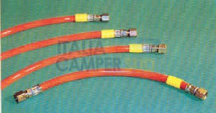

Ciao, per comodità devo sostituire il tubo gas Truma con uno piu lungo, cioè dall'originale 450mm a 750mm.
Ora mi chiedo, è necessario comprare il tubo nuovamente con la valvola di sicurezza o no?  Onestamente non ho ben capito l'utilità di quella valvolina da premere quando non mi esce più gas, non ho ben capito come funziona e pensavo di eliminarla quindi, ma spero che qualcuno possa illuminarmi, grazie

Quella "valvolina" come la chiami tu
è una sicurezza che blocca la fuoriuscita
violenta del gas in caso di urto/taglio/incidente
del tubo che collega la bombola APERTA e con
utilizzatori in funzione durante il viaggio
(cosa comunque sconsigliata di fare ).
La montano perchè qualcuno e spero pochi
mantengono la Truma accesa a gas anche in
viaggio.Se si tiene spenta la valvola potrebbe
anche NON ESSERCI  , ma è sempre meglio
mantenerla attiva .
Domanda : Perchè non prolunghi il tubo
solamente mantenendo quello da 450mm
+ un altro  , a tua scelta e necessità ?

Ciao e grazie x la risposta, grazie a quello che hai scritto ho trovato anche una legge che impone l'uso del tubo con valvola di sicurezza x chi usa il riscaldamento in movimento. Personalmente ho un webasto come riscaldatore, ma il tubo di serie è questo della Truma. Non mi piace molto l'idea della prolunga, preferisco sostituirlo con uno più lungo, ho quindi capito che è meglio rimontarlo con valvola, grazie mille x l'informazione però!

è una valvola di blocco gas che interviene solo e unicamente in caso di fuga gas con una portata superiore di 1.5 kg/h ,  non interviene in caso di urto ma interviene solo per fuga gas , considera che si tratta di alta pressione e basta poco per creare una fuga di gas oltre 1,5 kg/h anche quando si è fermi in sosta , fai bene a rimetterla e fai altrettanto bene a non prolungare il tubo esistente

se hai il frigo a gas, e quindi devi tenere la bombola aperta quando sei fermo, la valvola è indispensabile, perchè se si rompesse il tubo, uscirebbe un violento getto di gas in alta pressione che in poch istanti ti vuota la bombola avvolgendo il camper in una nuvola di gas fino a che si trsforma in una palla di fuoco.
Unica alternativa piu economica che potresti considerare, è eliminare il regolatore che hai, ora fissato aparete, usare un tubo a bassa pressione della lunghezza che vuoi, con un economico regolatore avvitato direttamente sulla bombola.

Ho frigo a compressore.
Però le prime uscite mi son trovato al mattino a dover andare a premere quella valvola altrimenti non arrivava gas al piano cottura x il caffè...una rottura di scatole, poi non me lo ha più fatto nemmeno quando ho scordato la bombola aperta fino al weekend successivo lasciando il mezzo in rimessaggio, e mi chiedevo quindi quale fosse il funzionamento.
Ordinata da 75cm comunque, sono in attesa.

Se la bombola sta aperta il tubo rimane in pressione e la valvola rimane armata. Se chiudi la bombola e casomai apri il gas del fornello, il tubo perde la pressione e quindi la valvola scatta e si chiude.
Quindi ogni volta che riapri la bombola, gia che sei li, premi anche la valvola verde.
