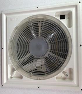

Salve,
ho fatto installare l'anno scorso una ventola turbovent per l'estrazione/immissione dell'aria. Ogni tanto (va a capocchia) ho notato che la ventola sbatte contro la leva che alza l'oblo' ... possibile che sia stata installata male? ho come l'impressione che la ventola stia sempre "sfiorando" la meccanica che alza l'oblo'; pensavo di allontanare la ventola magari mettendo uno spessore, o fissando con una fascetta (brutta ...) quella meccanica ballerina.

Smonta, e vedi che non sia una ventola difettosa, se la ventola non ha problemi, è stata montata male, magari si son dimenticati qualche rondella distanziatrice.

Avrai messo la rondella più spessa prima della girante, o ne hai messa qualcuna in più...in tal modo la girante è più bassa, e tocca la maniglia...credo sia il modello 28t

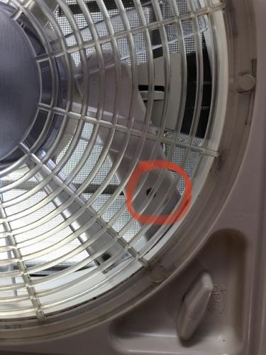

è successo anche a me, ed ho risolto smontando la retina inferiore; si trattava  (nel mio caso ) di una vite allentata. stretta quella e controllate le altre tutto è tornato perfettamente in linea e nessuno sfregamento. La ventola l'ho montata da solo e quindi i santioni li ho mandati a me stesso.

Successo anche a me, vite di ritegno del meccanismo di apertura allentata, quando aprivo l'oblo' lo sforzo faceva scendere il carterino bianco di protezione che raschiava la ventola. Tirato il bulloncino con un po' di frenafiletti e ora va bene.

Nel mio caso non era quella ma si era allentato il bulloncino che tiene in posizione la ruota dentata che sta verso il centro dell'oblo' (intendo la piccola rotella che viene fatta ruotare dalla cinghia dentata in gomma). Quando aprivo, la ruota dentata tendeva a scendere e spingeva il carterino verso la ventola. La cosa strana era che a volte sentivo grattare solo mentre agivo sul meccanismo di apertura e chiusura e a volte invece continuava a grattare anche dopo.

Quando aprivo, la ruota dentata tendeva a scendere e spingeva il carterino verso la ventola. La cosa strana era che a volte sentivo grattare solo mentre agivo sul meccanismo di apertura e chiusura e a volte invece continuava a grattare anche dopo. Stefano
Grazie Stefano.
Non si vede, mi sa che mi tocca smontare... devo rimuovere le 8 viti sulla cornice esterna giusto? Devo stare attento a qualcosa in particolare?

Si devi togliere la carenatura, e la ventola, ora a memoria mi sembra che non ci sia altro. Poi togli il carterino bianco e sotto vedrai la cinghia di gomma che porta il movimento di apertura/chiusura dalla manopola alla leva che aziona l'oblo'. Solo allora potrai verificare se il bulloncino che tiene la puleggia in posizione e' stretto bene.

Risolto! Era effettivamente allentata la vite incriminata (nel mio caso c’è una vite, non un bulloncino) ed era scesa anche la cinghia di gomma. Grazie ancora!
