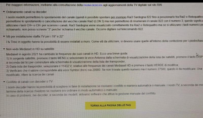

Ciao Grinza vedi se c'entra questo, però è accaduto nel 2021
se non si legge bene lo trovi sul sito Trevi tra le FAQ

Ciao Grinza vedi se c'entra questo, però è accaduto nel 2021 se non si legge bene lo trovi sul sito Trevi tra le FAQ Ciao Giò  ​​​​
Grazie farò le prove

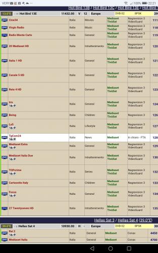

Il backup delle impostazioni è sempre ottima cosa, ma ricorda però che se vorrai guardare focus e tua moglie sta guardando uno dei canali che (spero) vedi nella schermata sotto, visualizzerà lo schermo nero e/o la scritta nessun segnale.
In pratica, tutto il bouquet Mediaset.
Gentile utente, per non perdere la priorità raggiunta, monta un lnb scr.
