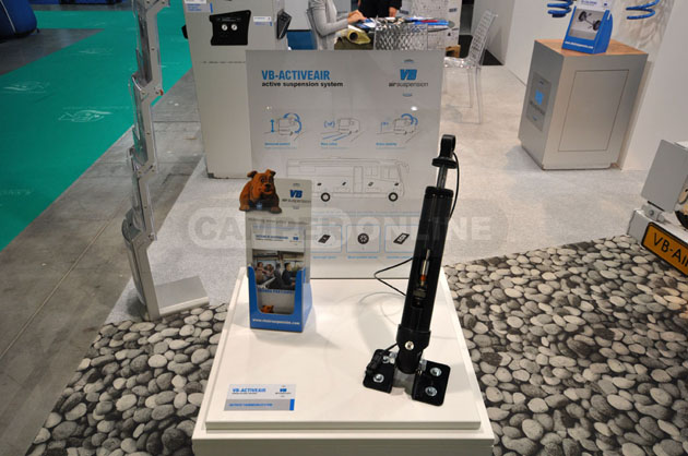

Questa sensazione del coricamento laterale un poco aumentato
la avevo anche scritta e notata anche io.
Si potrebbe volendo esagerare , MONTARE  DUE
Ripartitori di Frenata uno per lato
in modo da fare bloccare il passaggio aria ai vasi di espansione
solamente in fase di curva o rotonta , mantenendo così la rigidità
delle sole AlKo in curva   , mentre in viaggio diritto si lavora con i vasi.
E' più che altro una provocazione che penso complichi la vita
e che non porti a grandi benefici.
E' poi quello che fanno in altro modo gli ammortizz. elettronici VB
VB Active Air
https://youtu.be/cppm5ccbIWU

Questa sensazione del coricamento laterale un poco aumentato la avevo anche scritta e notata anche io. Si potrebbe volendo esagerare , MONTARE  DUE Ripartitori di Frenata uno per lato in modo da fare bloccare il passaggio
aria ai vasi di espansione solamente in fase di curva o rotonta , mantenendo così la rigidità delle sole AlKo in curva   , mentre in viaggio diritto si lavora con i vasi. E' più che altro una provocazione che penso complichi la vita e che non porti a grandi benefici. E' poi quello che fanno in altro modo gli ammortizz. elettronici VB VB Active Air
Si buona idea ma diventa laborioso meglio come già accennato 2 elettrovalvole in serie sulle tubazioni chiaramente nanuali, comunque da quando ho preso il mezzo è cambiato notevolmente con le varie modifiche al telaio Daily light yes,
certo le sospensioni attive elettronicamente un altro pianeta,
quando ero alla ricerca di nuovi ammortizzatori ho trovato notizie su dei Koni FDS peccato che li fanno solo per Ducato

Ovviamente
con 1 lt. meglio ma meno rigido e si corica poco
con 2 lt. ancora più morbido ma corica ancora di più
Pensando gli ammortizzatori intelligenti  VB ActiveAir
,in curva ,bloccano con elettrovalvola il passaggio dei fluidi
e eliminano in coricamento
A quel sistema non ci sono ancora arrivato
ma si potrebbe anche fare anche sui soffietti.
Con due elerrovalvole NA da 3/8" a 12 Volt
e un microinterruttore a tre vie collegato alla
sospensione ,che in curva lo attiva a DX o SX wink
e che chiude il passaggio ai serbatoi di espansione. !
