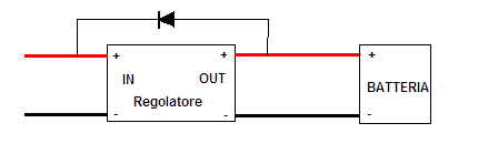

Un'ultima cosa, se il filo positivo che va alla batteria e' unico, significa che su quel filo passa sia la corrente di carica che di scarica.
Occorre quindi prevedere di "scavalcare" a ritroso quel regolatore con un diodo, meglio se Schottky, per esempio 1N5822.
Spero di essere stato chiaro.

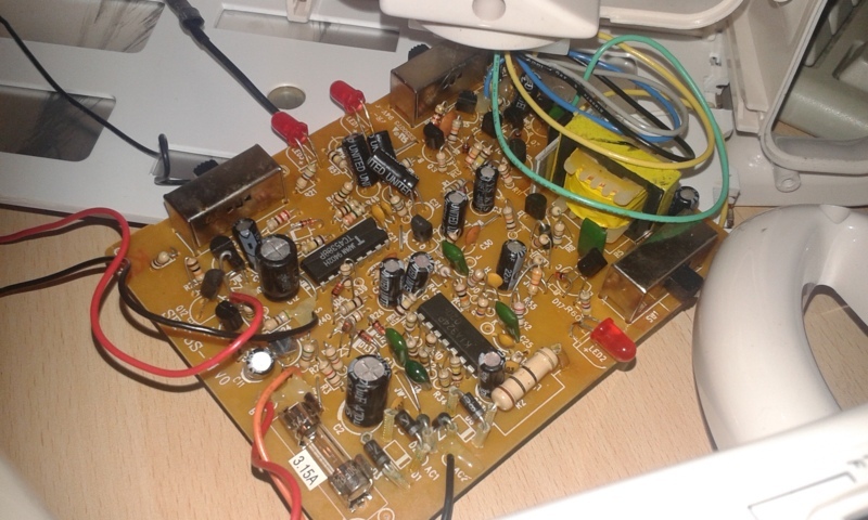

sull'elettronica vado un po a tentoni ...ricapitolando , quel diodo va posto come classico diodo di blocco  per non avere una scarica della batteria tramite il regolatore  ,   ma sulla lampada poi  c'e' una scheda elettronica che gestisce il tutto e vedo già alcuni diodi sulla stessa ,non vorrei già ci sia quel diodo di blocco  ,mentre  il convertitore lo dovrò posizionare  subito dopo l'uscita del trasformatore e quando collegato sulla 220v sono apposto, poi devo fare un ponte portando  all'ingresso  del convertitore anche la  12v in maniera che le fonti di ricarica passano tutte  tramite il convertitore per avere la tensione corretta di ricarica 7v , metto un'immagine della lampada con la scheda elettronica così magari mi sai indicare meglio...

'mazza  che scheda!
comunque, la batteria serve anche per alimentare la lampada quando manca la 12V o la 220, se sui fili si interpone un regolatore come quello suggerito, la batteria non riesce ad alimentare quello per cui e' stata messa.
Ecco che il diodo, sopperisce al "senso unico" creato dall'inserzione del regolatore. Sarebbe servito anche con la resistenza che avevi in mente di mettere.
Renzo.
Visto l'uso che ne farai e visto i componenti sulla scheda, un diodo dipo 1N4001-1N4007 credo possa andare bene ugualmente.

6V 6W sono 1A, il diodo 1N400x ci sta un po' stretto, forse e' meglio uno con piu' corrente di lavoro (1N5822 ne sopporta 3 di Ampere)
