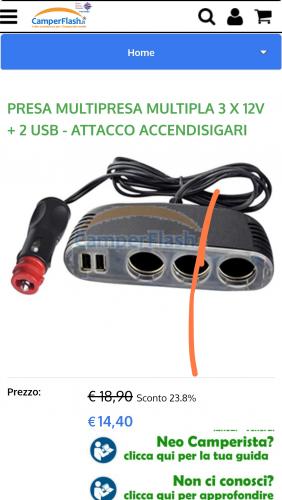

Un indicazione potrebbe essere questa
ne ho presa una a caso quindi bisognerebbe fare attenzione che le USB eroghino la potenza necessaria.
Poi vorrei aggiungere un'informazione, ho una TV Dikom piccola, credo 17", che non eroga tensione sulla USB se la stessa non è selezionata, quindi dovendo selezionare HDMI per vedere la Fire stick, di fatto non è utilizzabile per alimentare.
