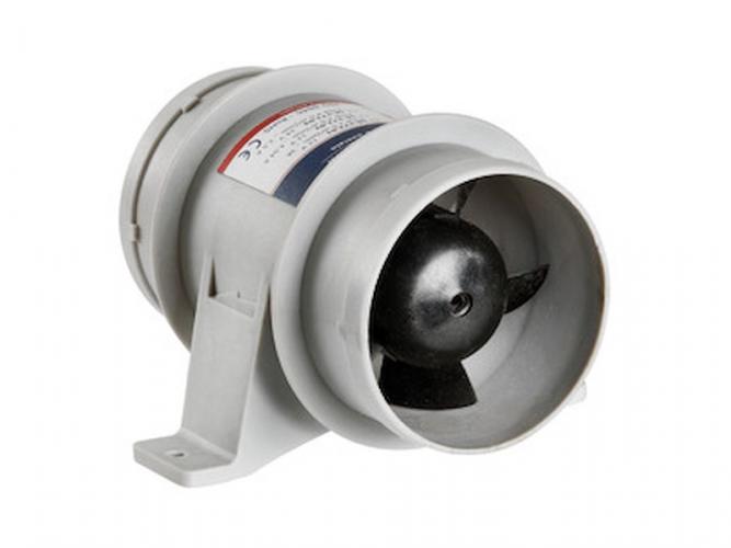

Io ho montato una ventola di osculati come questa; basso costo (16 euro), ottima aspirazione e consumo davvero minimo.
Forato a lato del mobiletto che da sul water (non si vede neppure) e fatto passare da dentro al mobiletto verso il fondo del camper dove ho fatto il foro di uscita; due grigliette per completare al meglio anche dal lato estetico; pulsantino di azionamento sempre sotto il bordo del mobiletto (rimane nascosto anche questo) ...et voilà.
Aprendo leggermente la finestra (anche di poco) e azionando la ventola, in pochi secondi qualsiasi odore viene aspirato!3094c216-b036-4e82-8b9f-b0f500887ec9-800x600.jpg

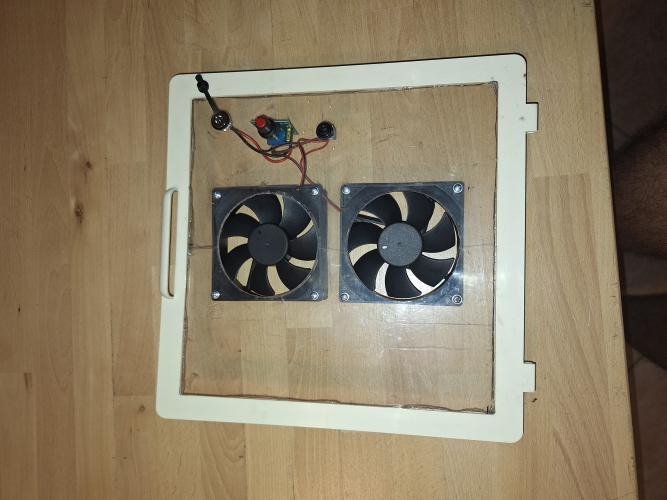

Lo sto facendo proprio in questi giorni, ho scollato la zanzariera e messo un pannello di plexiglas con fissate 2 ventole da PC, un interruttore e un dimmer per la velocità... quello in foto é ancora in fase prototipo con materiale di recupero, aggiungerò una zanzariera nella parte bassa della ventola, 2 ventole silenziose con pwm e magari pure un pezzetto di strip led
