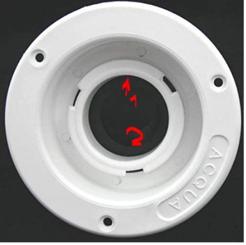

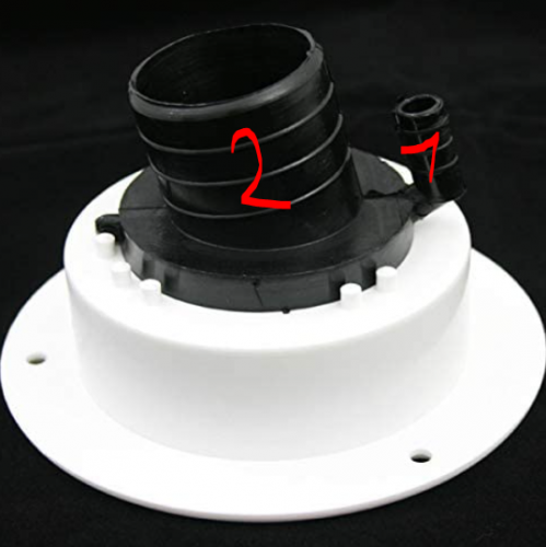

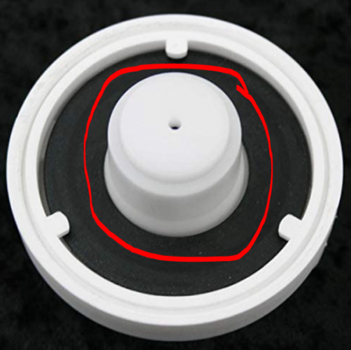

Inserito il 15/02/2022 alle: 22:12:16
In risposta al messaggio di foresto del 15/02/2022 alle 19:08:40
Salve a tutti. Mi chiedevo se e come qualcuno abbia posto rimedio al continuo gocciolamento del bocchettone di carico acqua nei percorsi con tante curve. In inverno poi provoca un candelotto ghiacciato all'esterno.  Avevo pensato ad una valvola di non ritorno, chi lo ha fatto? grazie e buona serata
così su due piedi mi vin da dire che qualcosa non va.
guarda qua, nel raccordo 2 entra l'acqua quando riempi il serbatoio, nel raccordo 1 esce aria mentre riempi il serbatoio fino a quando il serbatoio arriva ad essere pieno; a quel punto uscirà anche da quel forellino acqua.
Entrambi i raccordi sfociano all'esterno e sono visibili sia il foro dove metti il tubo a anche il forellino di scarico aria/acqua.
il tutto comunque, a tappo montato NON DEVE lasciar uscire acqua, perchè c'è una guarnizione apposta.
Siccome quasi tutti i tappi hanno una molla che spinge la guarnizione contro al bocchettone quando il tappo è chiuso, mi viene il dubbio che quella guarnizione per un qualsiasi motivo legato a questo meccanismo NON vada bene a battuta, lasciando uscire acqua.
Non credo vi siano altre possibilità. L'acqua a tappo chiuso NON deve uscire.

Inserito il 16/02/2022 alle: 07:32:37
A questo punto potrebbe anche essere che l'acqua possa uscire dal tubicino di sfiato; oppure posso provare a cambiare il tappo e/o la guarnizione di tenuta.
12/11/2006 59293
Inserito il 16/02/2022 alle: 07:52:55
In risposta al messaggio di foresto del 15/02/2022 alle 20:05:38
L'aqua esce anche probabilmente per lo scarso dislivello tra bocchettone e serbatoio..
Probabilmente uno dei problemi è quello, hanno messo il bocchettone troppo in basso. Però il tappo dovrebbe fare comunque tenuta, secondo me ha un problema e la guarnizione non tiene. O cambiare tappo, oppure provare a mettere uno spessore sotto la guarnizione, per esempio ricavandola da una vecchia camera d'aria, poi rimetterci sopra la guarnizione originale, provare costa poco.
24/08/2008 16080
Inserito il 16/02/2022 alle: 08:32:41
Non è un problema di tappo, ma guarnizione troppo rigida, che unita ad una molla debole, non tengono bene, bisogna rinforzare la pressione della molla, e sostituire o sovrapporre una guarnizione più morbida.

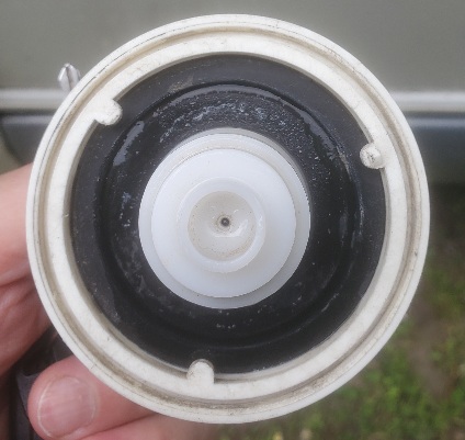

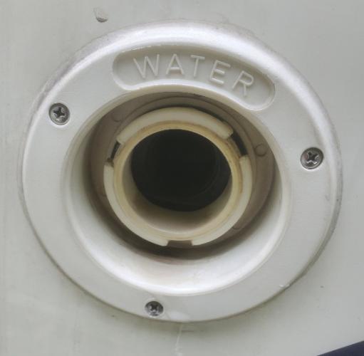

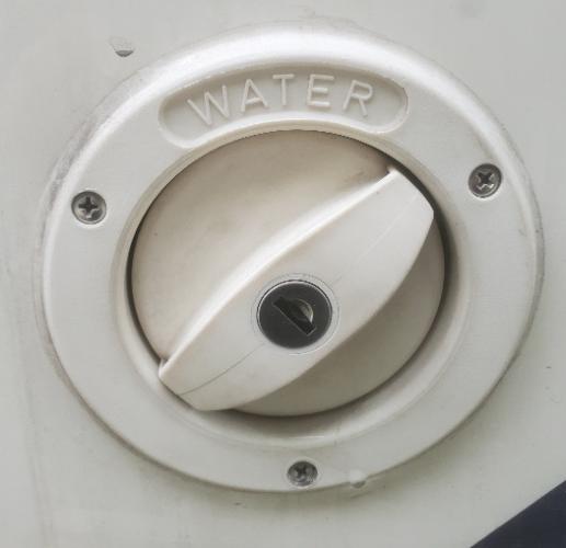

Inserito il 27/04/2025 alle: 13:55:49
20250427_134255.jpg20250427_134307.jpg20250427_134311(1).jpgMi inserisco/riapro questa discussione
Anche io ho lo stesso problema
secondo me la molla spinge poco sulla guarnizione e forse la guarnizione è vecchia e rigida
Un altro problema è che la chiave non chiude niente
In qualsiasi posizione io metta la chiave il tappo si toglie toglienessun sforzo
La chiave dovrebbe impedire che si apra il tappo giusto ?

21/03/2009 29539
Inserito il 27/04/2025 alle: 15:18:54
In risposta al messaggio di gobas del 27/04/2025 alle 13:55:49
Mi inserisco/riapro questa discussione Anche io ho lo stesso problema secondo me la molla spinge poco sulla guarnizione e forse la guarnizione è vecchia e rigida Un altro problema è che la chiave non chiude niente In qualsiasi posizione io metta la chiave il tappo si toglie toglienessun sforzo La chiave dovrebbe impedire che si apra il tappo giusto ? Grazie
si sono due girevoli con chiave chiuso l esterno deve girare a vuoto con chiave aperto l esterno si incastra sull interno e si toglie il tappo .

21/03/2009 29539
Inserito il 28/04/2025 alle: 17:29:17
In risposta al messaggio di gobas del 28/04/2025 alle 17:06:48
Sinceramente non ho capito  Grazie
prendi due piattini uno gira sopra l altro se tu vuoi che quello sopra faccia girare quello sotto devi mettergli un blocco/incastro che azioni tramite la chiave .questo gira fino ad incastrarsi e restare bloccato e fa da tappo viri la chiave e l blocco/incastro si ritira e il piattino superiore gira a vuoto
gobas
gobas
27/08/2006 401
Inserito il 29/04/2025 alle: 18:46:12
In risposta al messaggio di salito del 28/04/2025 alle 17:29:17
Adesso ho capito
Non avevo capito il sistema perché le due parti che dovrebbero girare una dentro l'altra erano praticamente bloccate e quindi non girava mai a vuoto
girando e rigirando si sono mollate un po e adesso più o meno funziona
Dovrei dare un po di wd40 al meccanismo ma qualche residuo potrebbe "inquinare" l'acqua e fare un casino
poi probabilmente devo sostituire o aggiungere una guarnizione xchè la molla spinge poco e la guarnizione è liscia e durissima
Ma vendono il tappo nuovo senza dover cambiare tutto ?
Però poi avrei una chiave diversa indecision
