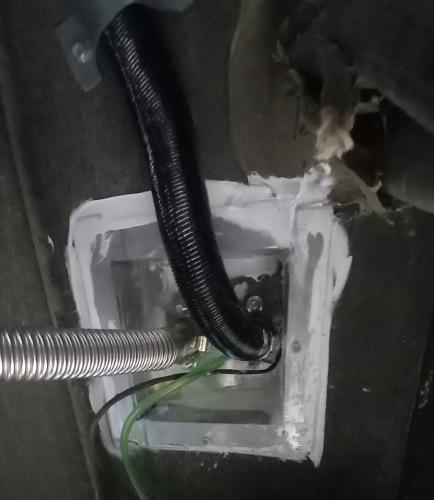

Inserito il 20/12/2024 alle: 12:28:07
 Tubo scarico in direzione scarico marmitta motore, tubo aspirazione per combustione lato opposto20241220_122238.jpg
Buon Viaggio,ciao a tutti...Sandro
09/06/2015 5877
Inserito il 20/12/2024 alle: 14:12:25
In risposta al messaggio di elSandro del 20/12/2024 alle 12:28:07
Questa immagine mostra esattamente come si monta, flangiato così, direttamente sulla lamiera della carrozzeria con la parte dei collegamenti fuori, cosa non possibile se si distanzia, perchè tutti i collegamenti sono interni.
Questo a voler essere precisi, poi si può montare più all'interno ma con degli accorgimenti che impediscano la formazione di residui di combustione  nel pavimento

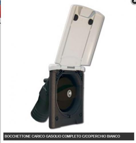

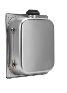

Io avevo pensato di mettere riscaldatore e un serbatoio in acciaio inox nel garage, con un bocchettone esterno x il rifornimento.
In questo modo risolvo eventuale problema di bocciatura durante le revisione...sembra che in motorizzazione comincino a rompere le scatole ai camperisti con riscaldatore senza serbatoio dedicato supplementare.

Inserito il 22/12/2024 alle: 18:38:15
Oggi ho iniziato ad installarlo, ho messo il pescante nel galleggiante (emozionante sollevare un contenitore pieno di gasolio dentro al camper…) poi ho inizia a far passare un po’ di fili, ho provato anche il vevor con un cavo volante alle batteria servizi per testare il funzionamento … funziona… il
tubo di scarico in .. effetti scalda tanto. Ho misurato lo spessore del pavimento se siamo sull’ordine dei 5/6 cm … quando farò il foro penso che sigillerò con il silicone sikaflex tutto il contorno e poi applicherò una para calore che ho acquistato. Lo scarico della marmitta sarà lato destro perché ho posto sotto ad una panca. Il controllo lo faccio arrivare a sopra la porta , sto cercando un passaggio cavo intelligente. Per l’alimentazione sempre sopra alla porta dove c e’ l’accensione della cellula ho trovato un rosso e nero di buona sezione che e’ sempre alimentato e mi attaccherei lì senza andare alla batteria servizi che e’ Dietro. Per quanto riguarda il pescante da serbatoio questa cosa della revisione è una bella rottura … ma immagino che se invece di andare in motorizzazione si va da un centro X grossi problemi non ce ne seno… io mio centro fa passare di quelle cose … che il pescante e’ il minor dei problemi :-)
