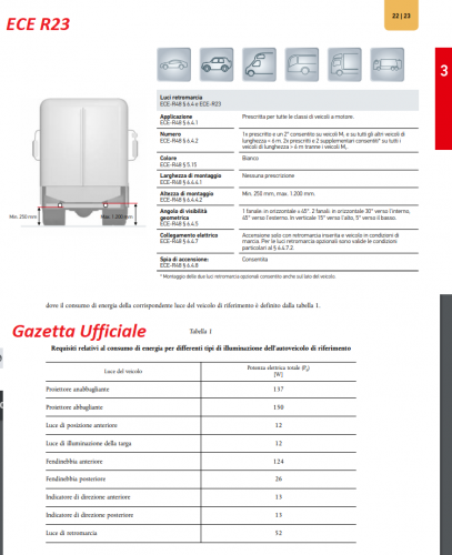

La normativa parla chiaro.
Se hai un faro non a norma e ti tamponano prendi torto.
A meno che non sia coperto e che possa funzionare non su suolo pubblico solo dopo aver rimosso manualmente la protezione.
Fatevi un giro a leggere le normative ECE sulle luci di bordo prima di trovare sgraditissime sorprese in fase di controllo della stradale o di altre polizie europee notoriamente poco favorevoli alle tamarrate italiane.
Marco.

Stiamo attenti a dare "consigli patacca" perché si mettono nei guai le persone.
La normativa è scritta in italiano, prima di fare modifiche leggetela bene.
Distanziali alle ruote?
Fari aggiuntivi?
Fari a LED al posto delle alogene?
Barre a LED stile TIR americano?
Se qualcuno vi dice che si può fare tutto quanto, questo qualcuno non vi vuole bene.

sul davanti, devono essere coperte, ma dietro non dice nulla( sempre che abbia saltato qualcosa )  se tu sai bene la normativa, posta il passaggio della norma a cui fa riferimento questo tread
Puoi leggere qui le prescrizioni di montaggio:
https://www.gazzettaufficiale.i...
E anche:
E' una normativa complessa con moltissimi rimandi a regole tecniche specifiche e la sicurezza di non essere in torto si ha solo se una ditta specializzata ti fa il lavoro e ti rilascia una certificazione liberatoria.
Purtroppo in caso di sinistro si va a cavillare...
Se vuoi vederci bene quando fai manovra più luce non serve, servono più telecamere, magari quelli multiple che ti danno una visione completa dello scenario e quelle funzionano anche con illuminazione minima.
