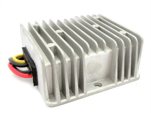

12/11/2006 59301
Inserito il 21/02/2021 alle: 01:06:56
Ho utilizzato da poco un converter da 20A come QUESTO e funziona perfettamente (non usato nel camper ma altro).
Andrea Zucca
Andrea Zucca
09/02/2021 7
Inserito il 21/02/2021 alle: 13:02:13
Ciao Masivo, si esatto. E' tutto a 24v meno Che il webasto e l'impianto del motore (Ho una batteria a parte per l'accensione) . Potrei fare lo stesso con il webasto ma per una questione di spazio mi sarebbe, purtoppo, davvero scomodo.
Ho cavi da 6mm e con il webasto attaccato ad una sola batteria vanno bene. Ma se passo a 24v e quindi a due batterie, la pompa del diesel non parte e il webasto si spegne dopo 5 minuti . Credi Che abbia bisogno di cavi  piu ' grandi? Grazie!
Ciao Iz, il convertitore Che hai allegato in foto e' esattamente lo stesso Che ho io. E infatti teoricamente dovrebbe essere piu ' Che sufficiente.. ed eccomi qui sul forum :D
