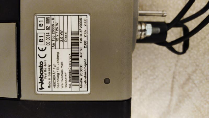

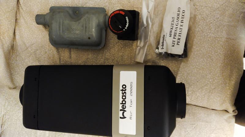

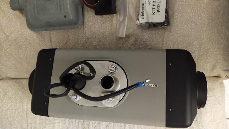

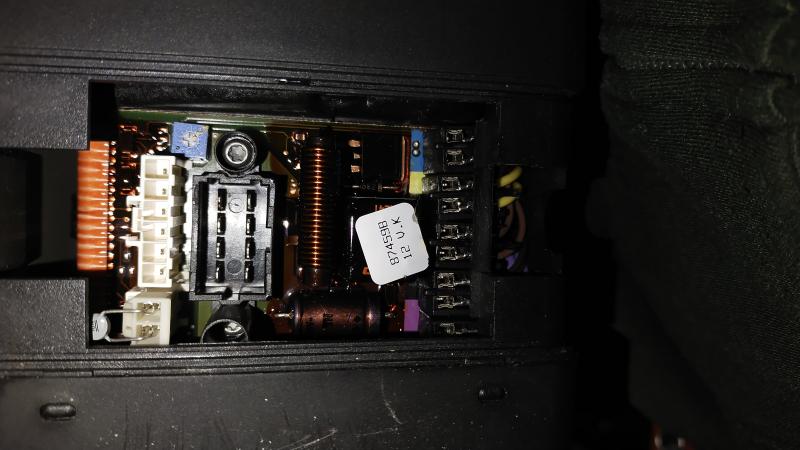

Oggi mi hanno regalato un Webasto air top 2000S, è nuovo ma non ha tutto ciò che serve x poterlo installare.
Manca il cablaggio, la pompetta e non so bene cosa altro.
Qualcuno sa dirmi cosa altro manca ... mi piacerebbe anche trovare uno schema elettrico dettagliato con i pin dei connettori.
Intendo istallarlo, ma prima lo vorrei provare al banco.
Allego le foto.

Il 2000S è un modello che hanno smesso di fare circa 10 anni fa, sarà pure nuovo ma sempre fuori produzione da tempo, ciò non significa che non sia nuovo se è stato 10 anni imballato
dopo il 2000S è uscito L'ST e da qualche anno l'STC che ha il barometro per le compensazione automatica dell'altidtudine
Comunque L'S funziona molto bene, ne ho uno montato sulla land cruiser nel 2011 e tuttora fa il suo lavoro, versione base come quella, non vedo i tubi flessibili inox, la pompa con il suo supporto, il cavo precablato per l'alimentazione, i tubicini di gomma per alimentazione carburante, il pescante (forse nella bustina c'è il kit ma non so se completo)
il cavo che si vede uscire con i due contatti volanti, non deve essere così ma ci deve essere un connettore che si collega alla pompa, capisco che te lo abbiano regalato ma se compri quelle cose in webasto come ricambi spendi un pò di soldi che ti costa meno un cinese (io però preferirei il webasto)
lo avranno saccheggiato a favore di altro webasto

Ho fatto qualche ricerca e sono riuscito a trovare il manuale "Service and repair", è ben fatto e mi farà molto comodo.
Con le info che ho trovato sul manuale ho già visto che posso fare senza problemi il cablaggio (faccio cablaggi e quadri elettrici di mestiere)...per il resto dei componenti mancanti sto vedendo che si trovano anche non originali, in pratica gli stessi usati dai cinebasto.

ad occhio potresti acquistare un cablaggio usato su ebay e la pompa usare quella del cinebasto che costa 20€ ed ha le stesse caratteristiche e lo stesso connettore , così come i tubi di aspirazione e scarico della camera di combustione.

La pompa e i tubi cinesi dovrebbeeo andare bene
Il cablaggio della versione S è diverso da quello della versione ST/STC

Dalle foto i sembra che manchi solo cablaggio, tubo inox di scarico e pompa, non penso sia un problema trovarli. Secondo me vale sempre la pena di installarlo visto che è nuovo.
Certo una prova al banco è da fare prima per escludere che sia un nuovo ma difettoso e quindi rimasto li per quello.
