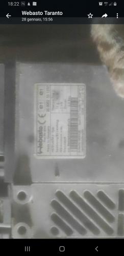

buonasera ho acquistato questo prodotto ma leggendo in giro c'è chi dice che per farlo partire si deve collegare il pin 5 col negativo e chi dice invece di collegare il pin 1 col positivo vi chiedo aiuto non vorrei bruciare la scheda

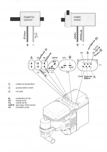

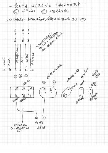

Inserito il 31/01/2023 alle: 20:58:03
