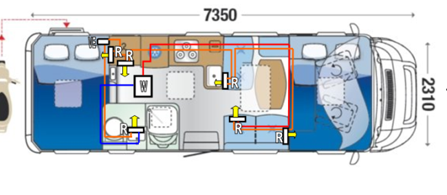

Inserito il 03/01/2017 alle: 09:33:35
Buongiorno
Ho ascoltato il consiglio di Enzo e mi sono deciso a modificare tutto... tolto il riscaldatore canalizzabile che provocava solamente rumore e consumo di corrente.... non serve a niente. .. perlomeno nel mio caso... la temperatura anche con 10 gradi fuori non saliva... solo continui arresti e partenze del TT. Ora ho montato 5 radiatori della Fiat Cinquecento con 6 ventole pc da 120mm... in bagno ho cannibalizzato quello del Tenere... totale 6 scambiatori 4 nella cellula,1 nel garage e 1 in bagno... il TT parte e praticamente non ferma mai... con temperature esterne intorno ai 4-5 gradi raramente modula per poi tornare al massimo fino all'intervento del termostato!
Domenica sera intorno alle 22, per provare l'affidabilità, ho impostato il termostato a 10 gradi ( temperatura estarna prossima allo 0) e l'ho lasciato acceso fino a lunedì alle 16.30( 16.5 ore).. Anche la batteria che segnava all'inizio del test 13.2v alla fine della prova segnava 12.6v.. spettacolo!
Ha mantenuto la temperatura impostata...
A breve lo metterò alla prova in montagna e saprò dirvi di più! !
13/12/2009 4488
Inserito il 03/01/2017 alle: 10:40:19
Ciao, hai fatto una modifica drastica, sicuramente ne sarai soddisfatto, sei radiatori non sono pochi...la distribuzione del calore sarà ottimale, il Webasto che si spegne raramente ne è la prova,  la caduta di tensione di solo 0,6 V per 15 ore di funzionamento continuo non è male, non hai però specificato la capacità complessiva della/e bs, come ho piu' volte detto, il sistema radiatori/ventole da computer, è molto valido per il riscaldamento camper, bassi consumi e massimo confort, certo il lavoro non è poco ma è semplice, alla fine dei giochi è anche molto ma molto economico rispetto agli altri sistemi, ovviamente mi riferisco a riscaldatori e radiatori di recupero, spesso nuovi, tienici aggiornati dopo le prove in montagna. Un saluto Enzo

Inserito il 03/01/2017 alle: 11:48:08
Ciao Enzo
La BS è da 100ah. . Considera che chiaramente non sono sempre stato nel camper a verificare il funzionamento. .. ho solo verificato che il set point della temperatura fosse mantenuto...
Ti allego un'immagine per capire come è composto l'impianto!
