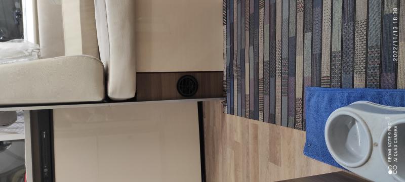

Io mi sono montato un cinebasto sotto il pianale del mio Rimor da 747 cm. Una sola bocchetta che esce dal centro del camper ed è rivolta verso la porta della cellula. Tenendolo a livello 1 di 6 riesco a scaldare tutto il camper fino a 25° (temperatura esterna di circa 2/3°). Spesso devo tenere aperto uno o più oblò per permettere la fuoriuscita del (troppo) caldo.
Basta tenere la porta del bagno aperta per scaldare anche quel locale.
Il mio ha una potenza da 5kw, più che sufficienti per scaldare bene il mio camper.

Ciao Aldo, io parlo per il cinebasto; non conosco ne Webasto ne Eberspacher.
Il limite del cinese è che la ventola che spinge l'aria calda in cellula è più piccola di quella degli altri marchi ed è il motivo principale per cui è fortemente raccomandata la NON canalizzazione.
Con una canalizzazione eccessiva si perde calore durante il tragitto (come hai notato anche tu nel tuo bagno); inoltre c'è il rischio che il corpo macchina si surriscaldi e vada in blocco.
Io ho un solo tubo di uscita da 80mm che è sufficiente per scaldare il MIO mezzo. Sto parlando di un Rimor, quindi non di un campione di coinbentazione. Eppure nonostante tutto una sola bocchetta di uscita da 80mm mi porta la temperatura interna ad oltre 23 gradi in maniera (abbastanza) uniforme.
Siamo stati in Austria per capodanno e con temperature esterne di circa 0/-1 con il cinese al minimo avevamo in camper circa 24 gradi. Durante la notte tenevo un oblo leggermente aperto, altrimenti si sudava nel letto.
Ovviamente la differenza tra la parte centrale e quella anteriore o posteriore si sente, ma parliamo al massimo di 2 gradi. Uscendo dal bagno (in coda) si sente la differenza di temperatura. Però succedeva anche con la Truma che è posizionata in coda e che scaldava oltre misura il bagno, tant'è vero che lasciavamo sempre la posta aperta per diffondere il calore anche in cellula. Quando andavi in bagno sudavi, mentre quando uscivi avevi la sensazione di freddo. Adesso invece quando esci dal bagno ti accoglie un ambiente caldo, ed è fantastico.
Vista la cifra investita (circa 300€ tra corpo macchina, installazione pescante serbatoio e acquisto materiale per l'installazione) sono super soddisfatto del risultato e del caldo ottenuto.
