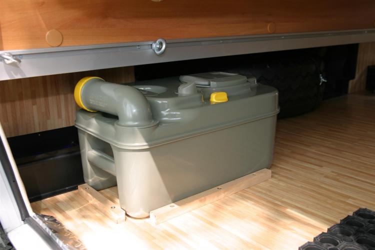

Comunque so che dovresti trovare tranquillamente "la culla"  nei negozi/siti specializzati. Va avvitata al pavimento del camper, ma non è che mi convinca tanto, specialmente se la devi riporre piena...
Altra cosa è che prevedono che togli e metti la cassetta sganciando il "gavoncino" piegandolo verso terra. Oltre alla fatica devi anche inginocchiarti e se piove o è bagnato non è il massimo...
Se hai il vano bombole a 2 posti,  potresti metterla lì, magari lasciando a casa una delle bombole (in estate non serve molto gas).

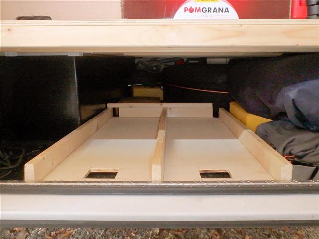

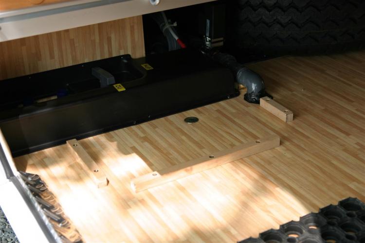

Io la seconda la tengo sotto al camper.  Ho costruito un supporto imbullonato al telaio.
Non è comoda ma dato che è un emergenza và bene.

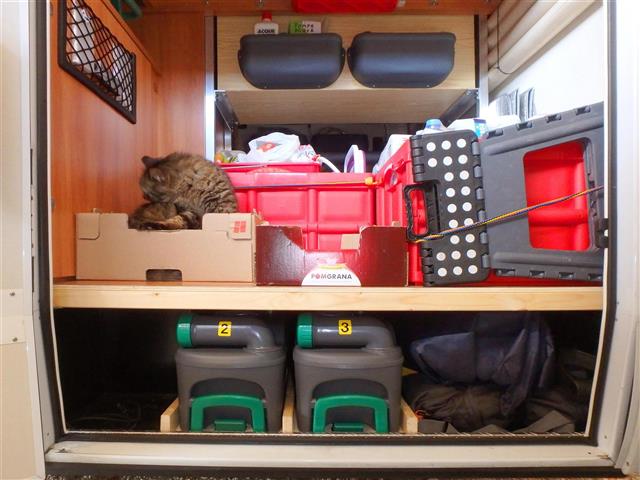

Io ho un vano creato nella bandella laterale , bello grande , ci metto la 2 cassetta, la prolunga elettrica e cavi di avviamento. Non ho ancora usato la seconda cassetta. La mia domanda è: mettendo la' dentro la cassetta " piena" siamo sicuri che non ci siano perdite dovute allo sballottamento ? Nel suo alloggio naturale è protetta ma lì ? È consigliabile metterla in un contenitore o non serve ?

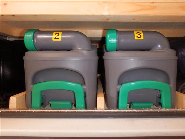

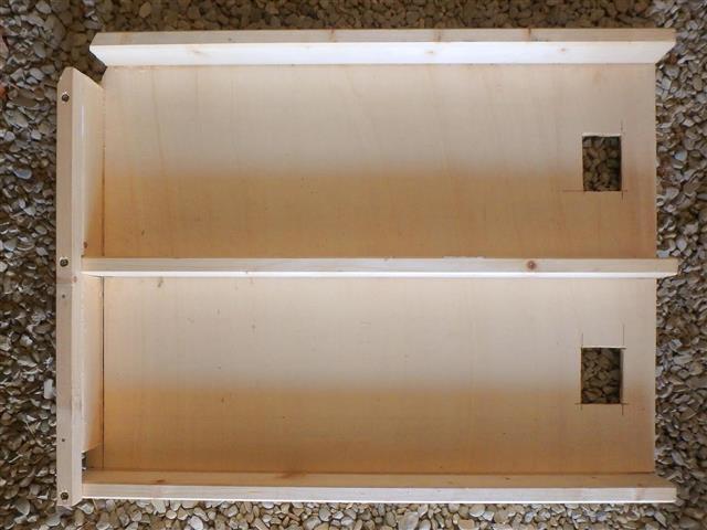

Nel camper precedente avevo fissato due righetti pertenerla ferma:
Invece in questo ho fatto un leggerissimo ma robustissimo doppiofondo e le cassetet stanno li sotto con una guida per alloggiarle:

Grazie per il consiglio dello sfiato, non ci avevo pensato. Complimenti per l'organizzazione del garage, è perfetto! Carino anche il gattino
