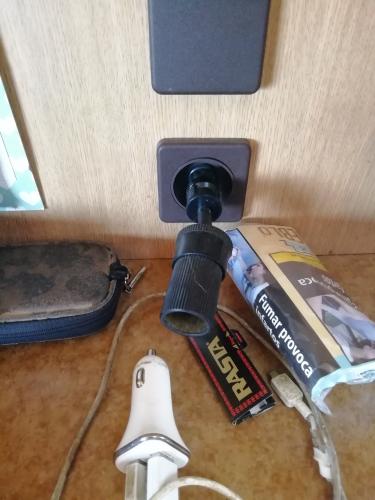

Inoltre il camper non è per caso già provvisto di una presa 12v din alla quale collegare la presa accendisigari come questa? IMG_20190903_152246.jpg
Ps:io TV, aspirapolvere e mille altre cose le ho su una comoda ciabatta attaccata a un piccolo inverter onda pura(375w, collegato direttamente alle bs ) di buona qualità...
Comodità assoluta con prese casalinghe e consumo irrisorio (la TV può andare 10 ore al giorno  o più senza problemi). In più svariate cose a uso saltuario (minipimer, miniphon etc) sono prontamente collegabili senza cali di tensione smiley
Per dire un'altra soluzione pratica...
