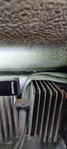

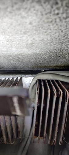

Ciao a tutti, ho un camper alla quale due anni fa ho fatto sistemare un infiltrazione sotto nella parte in coda. Oggi sono in Emilia, sta piovendo e mi sono accorto che dove c'è il frigo ( cucina in coda) entra acqua, la griglia è asciutta dentro però dietro al frigo c'era una pozza. Sono abbastanza preoccupato di finire di nuovo dal riparatore per un altro danno. Cosa dite di guardare ? Mi fa in****are perché l'avevo appena fatta mettere a posto la coda
griglia è asciutta dentro però dietro al frigo c'era una pozza. Sono abbastanza preoccupato di finire di nuovo dal riparatore per un altro danno. Cosa dite di guardare ? Mi fa in****are perché l'avevo appena fatta mettere a posto la coda Depij
senza foto difficile diagnisticare; l'acqua ad ogni modo scende, in genere, quindi la infiltrazione potrebbe essere in alto nella giunzione tetto parete di fondo

Prima di tutto controlla che non sia condensa del frigorifero, a volte il tubetto di scarico condensa si ostruisce e la condensa finisce sul pavimento.
Se non è quello vedi di capire da dove entra....se puoi metti qualche foto della zona.

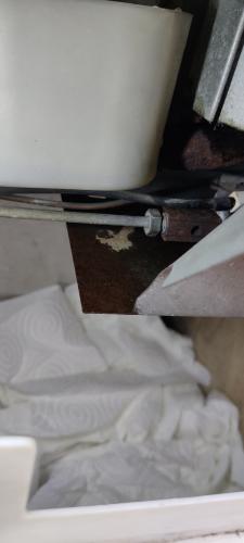

L'acqua viene dall alto, ho trovato delle goccioline sotto il fornello come da foto. Però il resto è tutto asciutto

Sembra acqua che viene da sopra il frigorifero, non di condensa.
Per caso hai una finestra sopra il frigorifero?
Se si io partirei a controllare quella.

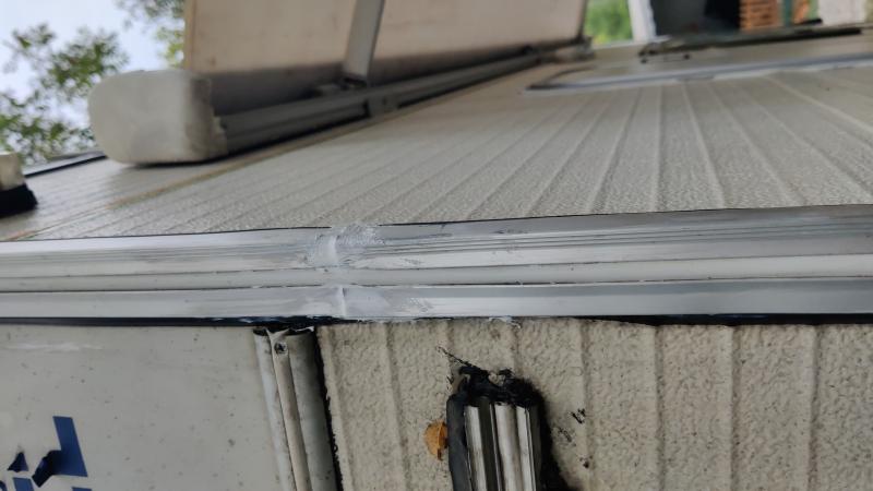

CI carioca del 98. Il riparatore ha sistemato sotto il camper.
Forse ho trovato da dove entra dato che c'era il montante danneggiato, ho messo del Sika, lo so è tacconato ma sono in ferie

Diciamo che forse hai trovato una parte danneggiata il camper ha i suoi annetti e puoi ritenerti molto fortunato se hai solo questa di infiltrazione. Se l'acqua è entrata marcirà il legno ti conviene portarlo a riparare e fare un controllo generale con l'igrometro.
p.s. se ripiove mettici un telo o tienilo all'asciutto.

Non voglio farti paura ma da uno che ha 40 anni di camper alle spalle, ti posso assicurare che i CI come i Rimor insieme agli Elangh di quegli anni erano soggetti a continue infiltrazioni (io ho avuto un C Intenational 590 ed un Granduca 62 in quegli anni oltra ad un Rimor Koala 120 L e so cosa dico).   Quindi controllalo bene perché altrimenti sono guai ...

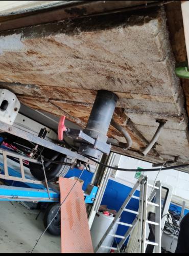

Eh praticamente sotto c'era tutta la copertura molle e aprendolo hanno trovato i travetti marci. C'era stata una perdita in un tubo del bagno e aveva allagato tutto sotto. Anche io avevo trovato strano che fosse tutto lì però  mi son fidato, anche se secondo me vanno risolto un danno ma non la causa.

Visto che hai posto al coperto e sei affezionato al mezzo, potresti provare a riparare tu l’infiltrazione, si è nell’angolo togli la cornice, verifichi da dove è entrata l’acqua e poi sigilli tutto.
Se i travetti sono marci li puoi sostituire anche tagliandoli e poi rinforzando il pezzo sostituito con un travetto più largo.
