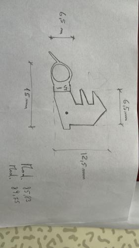

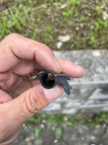

Buon pomeriggio, purtroppo con le forti piogge di questi giorni mi sono accorto che entra acqua dalle guarnizioni delle finestre della mansarda di un laika ecovip 2.1 tw anno 2001. Sto cercando ovunque le guarnizioni nuove ma non riesco a trovarle. Ormai credo che quelle originali non le troverò più ma cerco guarnizioni adattabili anche se con una sezione geometrica differente. qualcuno può aiutarmi allego due immagini con uno schema delle misure. Grazie

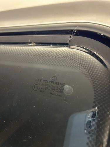

Ciao, in realtà le finestre sono polyplastic ma non è escluso che originariamente fossero birkholz e che poi siano state sostituite lasciando però il telaio birkholz...su un tw parcheggiato affianco al mio (che monta tutto birkholz) ho notato che telaio e guarnizioni sono uguali. Volevo chiederti qualche dettaglio sul lavoro che hai fatto tu. Con il dremel hai ingrandito il canale in cui si ancora la guarnizione? In questo modo l'acqua trova una strada per scolare via?
