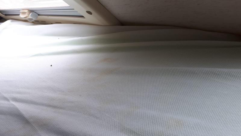

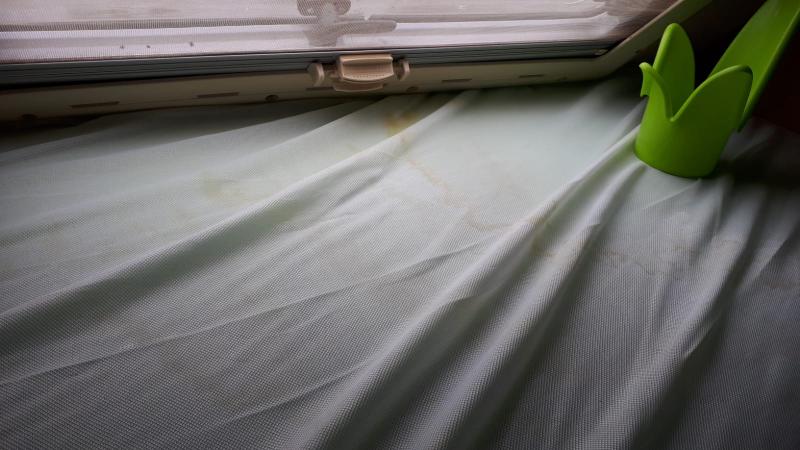

Buongiorno, questa mattina, in modo del tutto inaspettato è iniziata ad entrami dell'acqua piovana dalle finestre della mansarda del mio Laika Ecovip 2.1 tw...a febbraio avevo rifatto fare tutte le sigillature... cosa può essere successo ?

Dalla foto si vede chiaramente che la guarnizione tra cornice e finestra ha una fessura
L'acqua entra da lì quando piove e sei in viaggio
Consiglio di cambiare guarnizione  cercando di montarla in modo abbondante, in modo che col tempo non si ritiri
