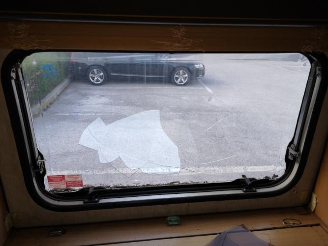

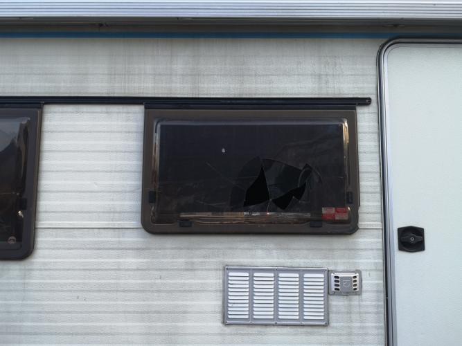

14B504DC-4A32-4942-B3FE-3639839D6F8D.jpegC435CFE3-2334-4423-86EF-FBB7006BD9B2.jpegC6DA9927-3DE8-4E2A-B77E-89D532089862.jpeg
ho riparato una finestra distrutta, che non si veda nutro seri dubbi, alla proprietaria le avevo detto di fare applicare una pellicola nera, lei ha ascoltato il mio consiglio, come vedi
