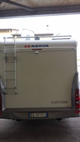

un grande adesivo Adria che ho sulla parte posteriore e' ormai sbiadito. Ho fatto rifare l'adesivo in pvc e adesso lo devo applicare.. Ho provato ad iniziare a togliere quello vecchio ma tende a rompersi e sbriciolarsi.... Oggi ci riprovo con phon e wd40. Altri consigli? È' messo su vetroresina ed è un prespaziato.

Phon e pazienza vedrai viene... se proprio alla feramenta esiste un'apposita spatolina antigraffio per togliere gli adesivi. Ti puoi aiutare con quella e' veramente valida.

un grande adesivo Adria che ho sulla parte posteriore e' ormai sbiadito. Ho fatto rifare l'adesivo in pvc e adesso lo devo applicare.. Ho provato ad iniziare a togliere quello vecchio ma tende a rompersi e sbriciolarsi.... Oggi ci riprovo con phon e wd40. Altri consigli? È' messo su vetroresina ed è un prespaziato. Andrea IW5CI
Quale WD40? Lo sbloccante? oppure un altro prodotto della linea?
Esistono dei prodotti specifici (adesso non ho tempo di guardare), cerca "rimuovi etichette" oppure "rimuovi adesivi" che sono abbastanza efficaci.
Scartato il diluente nitro, che potrebbe sverniciare la parete, puoi provare anche con alcool etilico (spruzzare e lasciare agire 5 min. prima di cominciare a grattare), alcool isopropilico, essenza di trementina, acqua ragia, benzina verde, benzina avio, smacchiatore per tessuti. Io per stare dalla parte dei bottoni ne metterei una goccina in una parte seminascosta della verniciatura e vedrei come reagisce...

No no.. lui ha ragione.. con il wd40 o pulitore contatti elettrici in spray ottieni lo stesso risultato in quanto scoglie l'adesivo e la parte attaccaticcia. Diciamo che li' ci arrivi a mali estremi... per quanto ne so io il grosso lo togli con phon ed aiutandosi con la spatolina apposita. Poi l'appicicaticcio lo togli del tutto con quei 2 prodotti, io solitamente uso il pulitore contatti forse piu neutro.

io ho provato con successo sia
questo
 che
questo
; utilizzati per togliere gli adesivi di un vecchio concessionario dal frontale del mio VR, nessun danno alla vetroresina anche se testato prima per prudenza (!), non sò cosa sia un adesivo prespaziato e non riesco ad immaginarmi se sia un dato importante per smuovere l'etichetta.

Io ho usato una pistola termica che è piu potente del phon laugh, ma bisogna tenerla lontana, mai ferma su un punto,  e passare spesso la mano sull'adesivo, per sentire che non sia trppo caldo. Se ci si tiene la mano senza scottarsi va bene. Diventa morbido e si stacca senza rompersi.

Può capitare d'incappare in pvc monomerico particolarmente rigido e vecchio che, anche se opportunamente scaldato, vi si rompe quando lo tirate.
in tal caso vi consiglio queste:
http://www.ebay.it/itm/3M-07498...
PS: valgo ogni singolo euro che costano ed esistono anche non 3M. Le trovate nei colorifici per autocarrozzerie.

alla fine ci sono riuscito. Non ne potevo piu' di quell'adesivo sbiadito che invecchiava il camper di 5 anni. Purtroppo quello che ho fatto ridare e' piu' piccolo e quindi si vede il contorno lucido di dove era quello vecchio, ma con il sole tornera' opaco anche quello :)
Ho dato anche il trattamento nanotecnologico a tutta la cellula e il camper e' tornato quasi nuovo. Togliere l'adesivo del centro camper che mi fa assistenza e' stato invece un disastro. Anche scaldandolo veniva via malissimo e ho dovuto toglierlo con l'unghia un po' alla volta mettendoci almeno mezzora.
