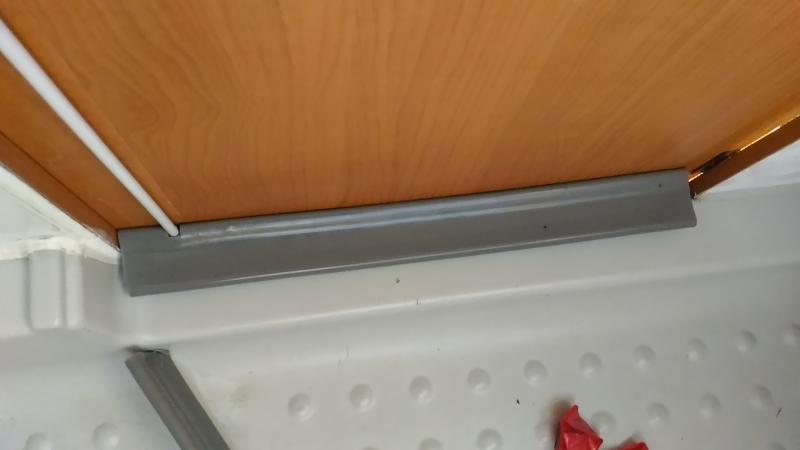

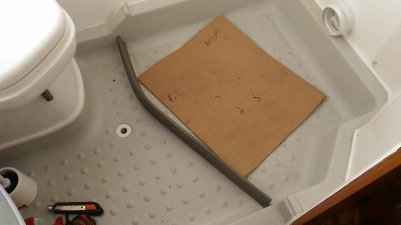

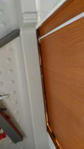

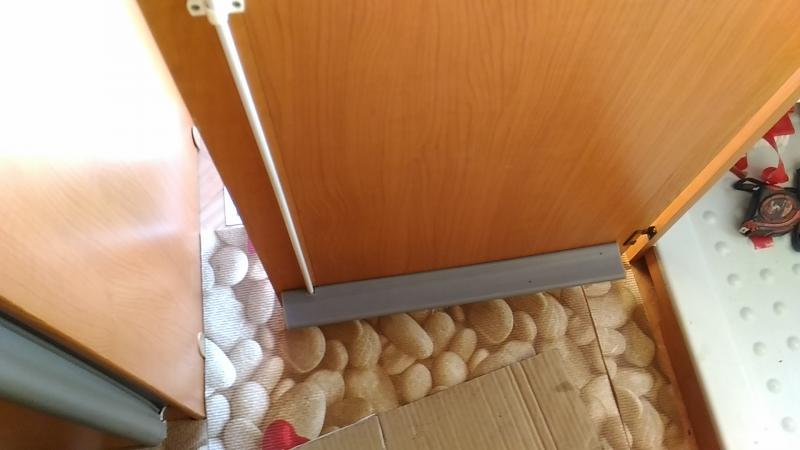

Detto fatto.... devo ancora provarlo, ma credo funzioni egregiamente.bagno1(3).jpgbagno2(5).jpgbagno3(2).jpgbagno4(3).jpg

Allora, parto dal primo quesito, cioè riferito al collaudo. Uscendo alla befana in sosta a Città della Pieve ero in evidente pendenza e devo dire che il bordino ha funzionato egregiamente (unica cosa se decidessi di adottare lo stesso sistema, fai aderire bene i due lati della striscia alle superfici verticali della doccia, dove finiscono i due bordi della striscia adesiva per intenderci). Per la bocchetta, si ho adottato io la modifica con una curva di scarico domestico (da 100) potevo fare di meglio, cioè tagliare a 45° la curva, ma avevo paura di uscire al di fuori dello spazio del bordo doccia, col rischio di urtare durante l'uso.
