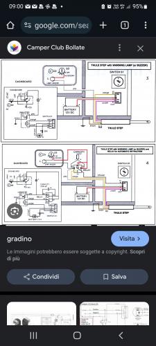

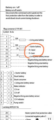

Immagino che debba controllare uno di questi connettori a motore accesso.
Dallo schema c'e un fusibile da 2A ,ma non si sembra di averlo visto...

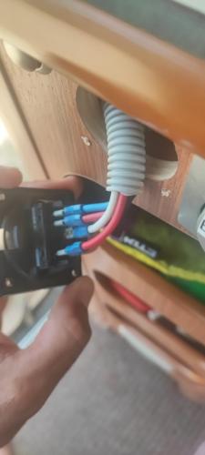

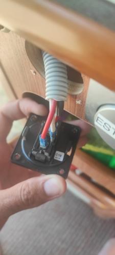

Ho fatto alcune prove con il tester dietro all'interrutore dove arrivano 4 cavi, tutti i faston sembrano ben collegati.
Allego il risultato delle prove che ho fatto ( purtroppo nella fretta una misura mi è sfuggita ). Da neofita mi sembra che il D+ arrivi quando il motore è acceso. Ma ora non so cosa controllare...

Ho fatto alcune prove con il tester dietro all'interrutore dove arrivano 4 cavi, tutti i faston sembrano ben collegati. Allego il risultato delle prove che ho fatto ( purtroppo nella fretta una misura mi è sfuggita ). Da neofita mi sembra che il D+ arrivi quando il motore è acceso. Ma ora non so cosa controllare...
Hai anche tu lo scatolotto?
Hai verificato che bon ci fosse qualche spinotto molle o qualche filo spleato?
Se in quella centralina il D+ entra ma poi  il gradino non viene comandato, se non ci sono sconnessioni potrebbe proprio essere la centralina ad essersi guastata.
Per Tommaso aggiungo che nel mio il rele ritengo che sia proprio in quello che chiamo “scatolotto bianco” o vi era collegato subito dopo (sempre a memoria vado), ma l’importante é che la centralina principale non c’entra niente, quindi il problema è da quelle parti. Se nel montante “si vede” il D+ non ha assolutamente nessun senso che il segnale vada molto lontano visto che il gradino é 10 cm sotto.
Gli spinotti che vedo sempre a 0V probabilmente arrivano dall’interruttore, io guarderei cosa succede anche premendolo.

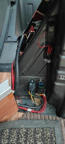

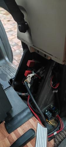

Dopo essere stato da un riparatore camper, prima di lasciarglielo mi ha suggerito di controllare nel montate tra portiera e portellone. Infatti si trovano un altro relè e fusibili vari.
Fusibili sembrano ok, ho provato a sostituire il relè ma niente di fatto.
Controllato e arriva il D+ in questo relè. Ero fiducioso di risolvere...

Dopo altre prove questo quello che ho capito:
-Ci sono due relè per lo scalino, uno nel montante di fianco al portellone e l'altro sotto i cassetti cucina.
-Il primo sembra funzionare bene e arrivano le giuste tensioni solo a motore acceso
- al secondo relè non arriva la tensione 12v della batteria servizi ,ma solo il D+ della batteria motore ( arriva dal primo relè)
​​​​​​​Posso prendere un 12v da qualche parte ma ho paura di fare più danni..
