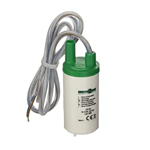

Già che siamo in tema, posso sapere se la pompa che avete in dotazione è questa in foto?
Perché leggendo su internet è molto scarsa ed effettivamente con 12V ho poca portata d'acqua. Pensavo di sostituirla.

Inserito il 21/07/2021 alle: 17:10:14
Dato che ero fuori avevo provato con una lampadina ma non si accendeva.
Tornato a casa ho visto con il tester e la tensione c'é.
Ora cambio la pompa. :-)

In risposta al messaggio di AlfaSte del 20/07/2021 alle 22:29:03
Ciao! Anch'io stesso camper e ho frugato proprio oggi pomeriggio da quelle parti ma non ho visto nessun fusibile.  Già che siamo in tema, posso sapere se la pompa che avete in dotazione è questa in foto? Perché leggendo
su internet è molto scarsa ed effettivamente con 12V ho poca portata d'acqua. Pensavo di sostituirla. Domani che devo tornare per sistemare altre cose cmq provo a controllare meglio se trovo un fusibile. Ciao, Stefano
Nel mio é simile ma non la stessa.

Inserito il 22/07/2021 alle: 14:40:23
Tutto risolto, era la pompa rotta.
L'ho sostituita con questa... presa su Axaxon :-)

Inserito il 22/07/2021 alle: 15:13:41
In risposta al messaggio di gigi74 del 22/07/2021 alle 14:40:23
Tutto risolto, era la pompa rotta. L'ho sostituita con questa... presa su Axaxon :-)
Questo tipo di pompette costano relativamente poco ma sono abbastanza fragili, io avevo quella che aveva alfaste e anche lei mi ha abbandonato oltre ad avere poca portata, ne ho presa una da 15 LT/Min e la situazione è migliorata. E ne tengo una nel gavone come scorta.

Inserito il 22/07/2021 alle: 15:34:08
In risposta al messaggio di Danchicco del 22/07/2021 alle 15:13:41
E ne tengo una nel gavone come scorta. Visto che abbiamo lo stesso camper (io da 1 anno e mezzo circa), Come vi trovate con il 570?  Problematiche in generale?
A me si è rotta dopo 9 anni. Era molto simile a quella.
Per quanto riguarda le problematiche direi solo l'anzianità...
