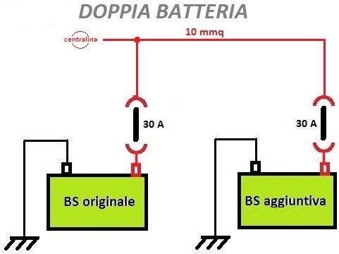

Pannello solare nuovo, il più grande che ti ci sta, con regolatore MPPT con ampere calcolate dividendo per 12 il valore in Watt del pannello... arrotonda al taglio superiore, es: 15,7 Ampere = regolatore da 20 Ampere.
Poi le batterie...
Parallelo senza inverter:
Parallelo con inverter:
I valori dei fusibili sono variabili... dipende da tanti fattori...
