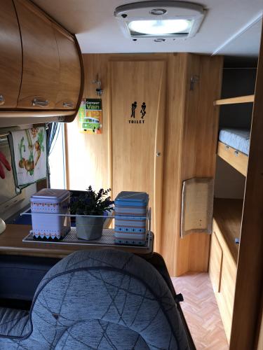

ok perfetto ma qualcosa non quadra , se il camper che vedo nel tuo profilo è quello che monta il frigo in discussione temo che con quel camper ci hanno giocato non poco  "oppure ci stai giocando tu e quello non è il tuo camper" , tra l'altro non ti sei mai chiesto il perchè le due griglie esterne sono così ravvicinate ? , questo per dirti che un frigo doppia porta come il 6501 mi sembra mooolto strano che sia stato installarlo sotto finestra lato cucina , direi impossibile
la foto soottostante è il lato cucina del camper che vedo in foto nel tuo profilo , quindi frigo piccolo porta singola sotto al piano cottura
poi c'era anche una versione con frigo doppia porta lato opposto tra l'armadio e letti a castello , quale dei due possiedi ?
