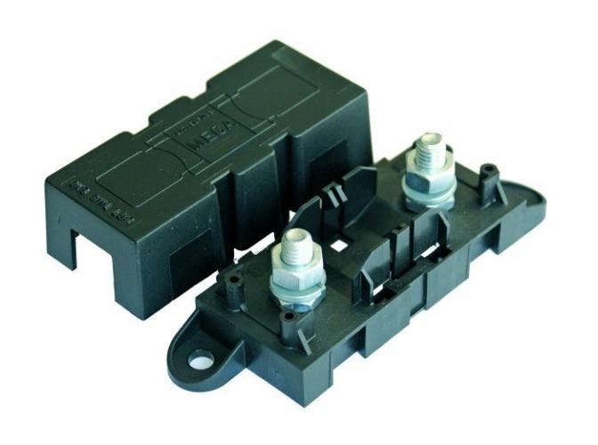

Salve, riguardo alla posizione 2, collegamento d'emergenza tra bs e bm, con cavo da 35mmq che fusibili (vicino alle batterie) hai messo vrazie

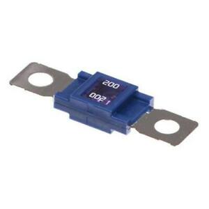

Il fusibile ne serve solo uno vicino alla BM, puoi metterne un Megaval da 200/300A.
Il portafusibile collegato alla batteria con una cortissima barretta busbar oppure,
con un pezzetto di cavo molto molto corto, sul quale avrai giusto lo spazio per crimparci correttamente i 2 terminali ad occhiello che a lavoro finito, risulteranno essere quasi attaccati tra loro.
Ciro.

Il fusibile ne serve solo uno vicino alla BM, puoi metterne un Megaval da 200/300A. Il portafusibile collegato alla batteria con una cortissima barretta busbar oppure, con un pezzetto di cavo molto molto corto, sul quale
avrai giusto lo spazio per crimparci correttamente i 2 terminali ad occhiello che a lavoro finito, risulteranno essere quasi attaccati tra loro. Ciro.
Grazie mille sempre molto disponibile

I fusibili  andrebbero messi da entrambi i lati su ciascuna batteria altrimenti il tratto di cavo della batteria che non lo ha, non è protetto, quindi anche la batteria servizi dovrebbe avere un fusibile piu vicino possibile al morsetto, se non lo ha e va in corto circuito il tratto di cavo che dalla stessa va verso la batteria motore, sono assicurati i fuochi artificiali, si deve proteggere quel tratto di cavo, se lo stesso è di sezione grande ancora peggio perchè in caso di corto circuito non si fonderà subito come un fusibile, diventerà incandescente, si fondera il PVC fara molto fumo e dato che se anche arrivi in tempo non riesci a fare nulla, il camper va a fuoco
Grazie mille

Di nulla, per me la sicurezza è al primo posto, un corto circuito con quelle correnti in gioco è un bel botto! ho portato un esempio limite ma non esagerato, su quel cavo c'è corrente da ambo i lati e proteggerlo dalle sorgente è la cosa più giusta, vero che non è comune che un cavo ben inguainato e protetto  si laceri al punto da andare in corto circuito a massa ma non è da escludere in assoluto, a volte basta una vite che lo perfora,  Io mi sono inventato di attaccare il portafusibile megaval direttamente al morsetto della batteria proprio per evitare un se pur breve tragitto del cavo senza protezione
