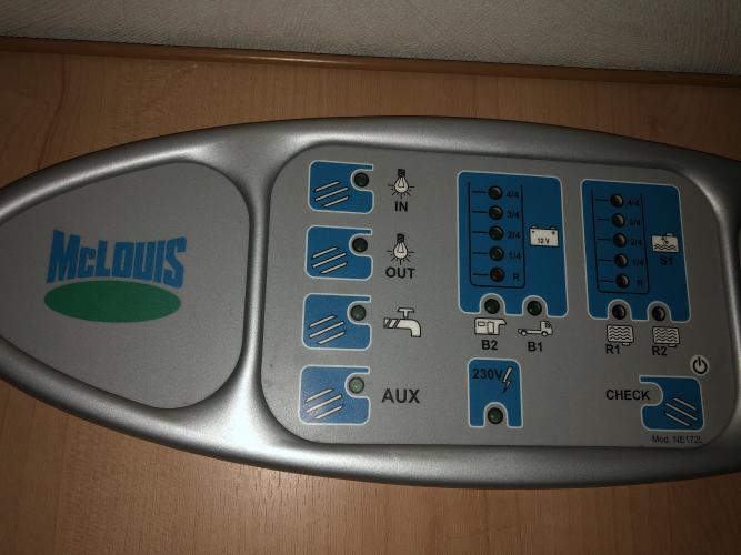

1ECFBD3B-8F32-4C21-A4FD-0A3D3A9AFFD8.jpegLa batteria è stata provata con il tester e sembra essere a posto. Questa è la foto del pannello.

Buonasera.
se lo stacca batteria è inserito e la batteria della cellula è carica
tieni premuto il tasto check vedrai che si accende

buonasera;
la spia r1 è il livello dell acqua
la spia r2 è il livello delle acque nere
saluti

La spia che era rossa era quella appena sopra a R1 e R2. In prossimità di R.
ieri il pannello si accendeva (con questa spia rossa e le altre verdi) ma non le luci.
Oggi abbiamo provato e il pannello non si accende  nemmeno

Buonasera.
 ieri sera si accendevano spie sia rosse che verdi
se ieri sera avete spento il pulsante chek  avete spento tutto
non può essere che oggi non si accenda più niente.

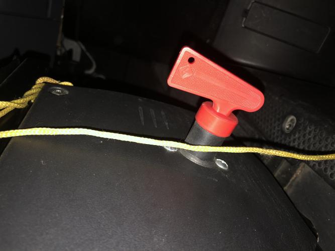

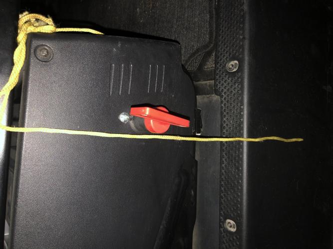

8945596F-4676-437E-AFCA-C270A0BAECA2.jpegSi è spento da solo e stasera non si accende più niente tenendo premuto il tasto check.
questa è lo stacca batteria

se dici che si è spento da solo
prova a controllare bene la batteria
e i fusibili che dovrebbero essere dietro il sedile passegero
sul mio erano dietro al sedile in basso a sx

buonasera;
 se ha la possibilita di attaccare il cavo della 220  deve accendersi la spia 230v  sul pannello
e schiacciando check si accende il pannello e le spie verdi su B2 devono scorrere

se ti sembra guasto lo stacca batterie, smontalo e unisci i cavi, prima di fare questo, stacca un polo dalla batteria servizi
