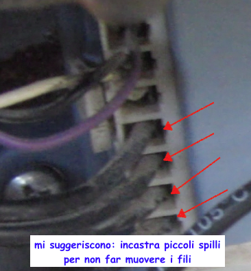

ritorno sull'argomento: stamane ho fatto vedere ad un amico camperista i video che ho postato e mi ha suggerito di fare una operazione semplice per eliminare l'inconveniente che si vede nei video e cioè:   inserire dei piccoli spilli ( di acciaio e sottili ) nel foro dove sono allocati i fili neri così che non muovendosi non si presenterà più l'anomalia.........anzi mi ha suggerito di saldarceli così diventerà fisso.
Mi sono venuti mille dubbi...... se lo faccio combino qualche disastro ? ( forse sarà bene andare da un tecnico per avere la certezza che in questo modo si ripara l'anomalia )
a chi è molto più esperto di meno ( io per niente ) chiedo lumi...mi date qualche suggerimento ?
posto la foto per vedere dove dovrei alloggiare gli spilli.
scubidu
scubidu
16/02/2006 3872
Inserito il 16/11/2016 alle: 18:54:12
se e ossidato  non serve a nulla.
quel connettore bianco si toglie  con tutti i fili  inseriti
lo togli   lo giri e guarda  se e ossidato .
al limite  puoi provare a stringere  i capicorda in qualche maniera.
riparare il frigo con l'agopuntura   non mi sembra il caso cheeky

11/01/2007 37560
Inserito il 16/11/2016 alle: 20:59:27
antebi44 , confermo il suggerimento di scubidu , quindi non mettere nessun spillo metallico e non saldare nulla , l'anomalia è solo e unicamente sul connettore a pettine dell'accenditore e  dovrai sistemare o far sistemare tutti i suoi contatti , provvisoriamente potresti fermare i fili sul connettore con stuzzicadenti ma fermati li e fatti dare l'accenditore sostituito da quell'mprovvisato tecnico , anzi oltre all'accenditore fatti anche rimborsare la spesa sostenuta poi cambia tecnico

28/08/2003 13787
Inserito il 17/11/2016 alle: 06:57:15
Secondo me basta sfilare il connettore, spruzzare abbondantemente e ripetutamente sia sui contatti femmina che su quelli maschio del WD-40 o prodotti similari. Non salderei mai quei fili, perché in caso di manutenzione futura sarebbero problemi.
