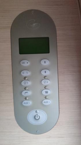

Salve. Ho un Iveco Giottiline  X700 del 2005 e riscontro il problema che il display della centralina elettronica multifunzionale si è bruciato. Sono qui per chiedere informazioni se sapete dove si può trovare/ordinare solo il display o il pannello multifunzionale di ricambio. Navigando su internet e chiedendo di persona in vari luoghi non sono riuscito a trovare un pannello sostitutivo. Grazie. --------------------------------------------------------------------------

Buona sera, ma del display non va la retroilluminazione o è illeggibile come se fosse spento?, se posti la foto del display con la sua scheda elettronica senza il pannello/membrana  in modo da capire il tipo di LCD può essere utile per individuare un ricambio compatibile.
