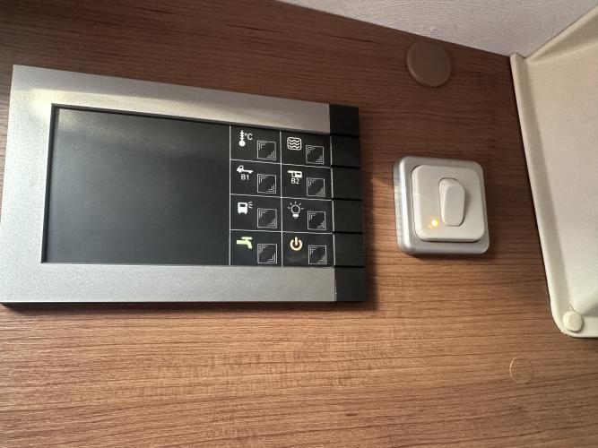

6C921EC8-724A-4BE9-8759-1FBF1115625D.jpegSalve a tutti, sono nuovo del forum e ringrazio da subito tutti gli utenti del forum. Ho appena acquistato un Van Livingstone 5 del 2014 e nessuno mi ha saputo dire a cosa serve questo pulsante bianco. La spia gialla di accende quando lo premo (funziona se attive le luci sulla centralina) ma non so cosa fa effettivamente . Ringrazio chi mi aiuterà a scoprirne la funzione

quel interruttore  non è originale del veicolo, è stato aggiunto  dopo
solo chi lo ha montato ofatto montare lo sa
può essere di tutto, un comando per inverter, per resistenze ai serbatoi, per altro
l'unico modo per saperlo è contattare il vecchio proprietario o seguire i fili e vedere dove vanno

Sul mio attiva le resistenze del serbatoio grigie. Controlla se il tuo serbatoio ha resistenze.

Ho avuto anche io un livingstone 5 del 2010 aveva lo stesso interruttore montato di serie in quanto dotato del winter pack serviva per le resistenze di riscaldamento delle grige che però non impedivano alla ghigliottina di bloccarsi in caso di temperature molto basse.

Anche io ho da poco il camper e giorno dopo giorno scopro cose nuove, l unico modo che faccio io , dato che tante cose non me han sapute spiegare, è quanto possibile seguire i fili

Ciao, io ho il Livingstone 2 Prestige, ho lo stesso pulsante, resistenza per evitare ghiaccio nelle acque grigie.

Si è il riscaldamento del serbatoio delle grigie, comunque ti posso dire che io  che ho un Livingstone come il tuo , l'ho provato a mezzo a -15 , (vedi il mio intervento su "meccanica" per i problemi al motore), e anche questa è stata un sospresa triste, acceso tutto il giorno e notte ,ma alla mattina purtroppo le grigie erano congelate, mia opinione è che le resistenze che sono circa da 25w (quando attivo vedo l'assorbimento), siano insufficienti a non farlo ghiacciare. Non ho ben capito se c'e' un termostato , adesso guardero' meglio, ma resta il fatto che non ha funzionato, io mi sono chiesto se questi pacchetti winter sono più per spillare euro che il resto, e probabilmente funzionano solo con temperature più miti oppure il mio è difettoso.

Erano le grige congelate o la ghigliottina    che non  si apriva?

La ghigliottina si apriva ma erano le grigie congelate. Adesso vedo di capire meglio come lo hanno fatto questo riscaldatore e nel caso se si puo' potenziare, ovvio che va a scapito del consumo che gia cosi è sui 2- 2,5A che non è poco crying pero' se cosi non funziona non è che si puo' scegliere. oppure come avevo accennato potrebbe essere il mio difettoso.
