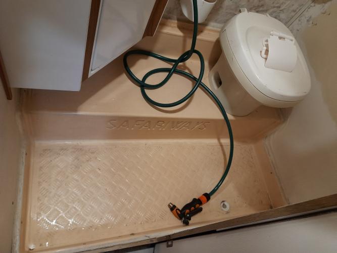

Devo sistemare il piatto doccia che è crepato. Userò la vetroresina. Mi servono però due consigli:
1- il piatto doccia non è pieno sotto. Facendo un foro posso riempirlo di poliuretano o si fanno solo guai?
2- come da foto, il piatto in plastica corre fin sotto il lavandino e il water. Devo per forza ricoprirlo tutto o posso "fermarmi a metà" del lato in salita? Si vede tanto la differenza con la vetroresina, considerato che poi vernicio tutto?

Per fare un buon lavoro duraturo nel tempo, al posto della resina poliestere devi usare quella Epossidica, naturalmente associata al tessuto di vetro da 300. La normale vetroresina, su quel materiale (presumo Abs), tende a non aderire bene mentre l'Epossidica è perfetta.

Non so perchè da mobile da noia a caricare le foto. Eccola qui.
La mia idea sarebbe coprire solo il fondo e non salire sulla parete dove c'è la scritta. Si riesce o lo stacco è troppo netto?

Sul mio safariways gomes con il medesimo problema del tuo ho usato la resina epossidica e una fibra di vetro finissima da 200 grammi metro quadro. abbiamo rivestito solo il piano del piattodoccia. Il problema è la piletta dello scarico che con lo spessore maggiorato del piatto non permetteva lo scarico totale dell'acqua. ho risolto montandola attaccata alla parte inferiore del piatto, Posizione un poco difficile per mettere le viti ma alla fine ce l'ho fatta.

Beh allora proverò a fare solo il piatto doccia e poi vediamo.
Consigliate di riempirlo che sotto è parzialmente vuoto e si muove?

riempirlo sotto la vedo complicata perchè secondo me dovresti smontare tutto il bagno per vedere il pavimento della cellula, Nel mio camper (safariways gomes) il piatto si era leggermente staccato dalla parete in alcuni punti. Per riattaccarlo ho spruzzato la schiuma poliuretanica dove si era staccato dal muro e poi per il piatto attaccato alla parte ho appoggiato sopra i bordi i pesi della barra da pesi sportiva. La schiuma ha incollato il piatto doccia alla parete e poi ho sigillato il bordo con silicone bianco. A proposito della vetroresina verifica di quanto si alza la piletta di scarico. Nel mio caso si era alzata di un paio di millimetri e non scaricava più bene, risolto attaccandola sotto il piatto doccia perchè era facilmente raggiugibile.

Io ho fatto così:
una serie di fori attraverso i quali ho spruzzato la schiuma per sorreggere il piatto doccia. Ci sono delle schiume apposite nei grandi Brico Center (LM) apposite per il fissaggio di piatti doccia con caratteristiche idrorepellenti.
Indurita la schiuma (qualche minuto) col taglierino ho tolto un po' più di quello che sbordava e sigillato i buchi.con silicone per bagni.
Poi due mani di quella vernice apposita comperata dal rivenditore di Lucca e spedita a casa. Se fai dei cerca qui sul sito la trovi.
Funziona benissimo da 4 anni.

puoi vedere come hanno sistemato il mio piatto doccia. Riempito gli angoli con schiuma poliuretanica e poi rinforzato il piatto con vetroresina.

Nel mio vecchio CI Mizar avevo usato una lastra spessa 20mm di materiale in resina, lo stesso usato per i top delle cucine , sagomata precisa incollata sotto e sigillata sui bordi.
Per lo scarico avevo aggiunto una piletta alla lastra che scaricava in quella originale tramite un pezzetto di tubo da 1.5 pollici, praticamente una specie di rondella ricavata tagliando un tubo, posizionato e incollato prima di adagiare la lastra.
Lavoro veloce, pulito e dopo 10 anni quando ho venduto il mezzo era ancora perfetta.

Se vuoi risolvere definitivamente il problema (l'ho visto su un Mobilvetta) è farsi fare da un fabbro un bel piatto doccia in acciaio inox. Dopo ci puoi anche saltare.
