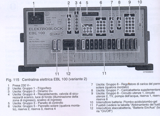

Invece di alimentare la telecamera della retromarcia (12 Volt, 500 mA) andando a "cercare" una fonte poi stabilizzarla, oppure prelevandola dalla presa accendino, mi chiedo se posso alimentarla prelevandola da una delle riserve in uscita della centralina, che suppongo - COSA IMPORTANTE - siano già stabilizzate a motore in moto al valore di 12Volt. Per la precisione sul mio Hymer ho una centralina Elektroblock EBL. Se era possibile pensavo di realizzarmi una piccola multipla da mettere sopra il cruscotto, prelevando la 12Volt dalla centralina, in modo da alimentare con opportuni spinotti la telecamera della retro e il monitor che uso per la retro. Chi mi da consigli in merito ?

@956 ,non mi pare che ci sia proprio bisogno di una stabilizzazione spinta .Io ,più semplicemente (ho un ducato del 2000 ) ,ho controllato la lista dei fusibili riportata dal libretto uso e manutenzione e ne ho scelto uno predisposto per qualcosa che sul mio camper non c'è ,mi pare il riscaldatore o il condizionatore (ce ne sono parecchi non utilizzati ) e mi sono semplicemente collegato lì . Basta accendere il quadro e ,sia con motore spento che in marcia ,non noto differenze .Non ho bisogno di inserire la retromarcia ,posso quindi anche controllare l'esterno al buio ed in silenzio . Ciao ,Giuseppe

La stabilizzazione invece é importante. Quando mi sono iscritto su questo forum avevo appena bruciato (sul precedente camper), mentre ero in marcia, un monitor cinese collegato alla retrocamera. Era alimentato sotto chiave alla 12 volt che però supera e raggiunge i 14 volt, evidentemente il monitorino non aveva i componenti adeguati a sopportare una corrente superiore. Si sono fusi due integrati che hanno fatto bollire il loro rivestimento di plastica ed una parte della basetta, la cabina di guida si é praticamente riempita di un fumo bianco e acre. Fortuna che ho potuto fermare il veicolo, staccare il filo e aprire i finestrini. Infatti ho poi fatto costruire lo stabilizzatore di tensione come da schema che ho trovato nella sezione fai da te ma l'ho poi dato al propritario del mio precedente camper. Ieri ho misurao la tensione su un punto libero della centralina, mi fornisce 14 volt a motore acceso, stabili; mi sa che mi conviene rifare lo stabilizzatore di tensione filtrano a 12 volt la tensione: mi é bastata la prima esperienza. Comunque grazie del tuo contributo. Ciao. Umberto.

@956 ,è la prima volta che sento che apparati costruiti per essere usati in auto hanno bisogno di una alimentazione stabilizzata .E' anche vero che sono i primi approcci alle cineserie .Ora terrò d'occhio l'accrocco e speriamo bene . Però non giurerei neanche che il caricabatteria fornisca una tensione stabilizzata per cui forse una mail alla ditta costruttrice potrebbe risolvere . Ciao ,Giuseppe
