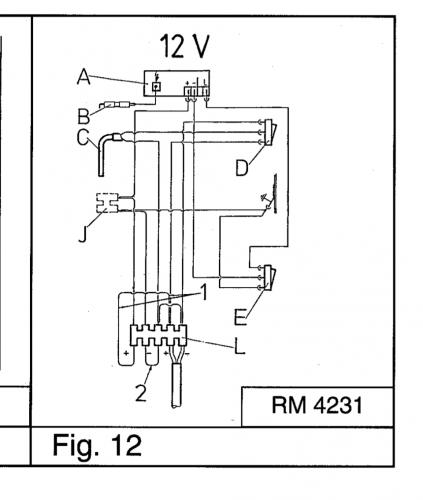

il mio è 4230 con accensione piezo!
dobbiamo concentrarci qui giusto?
schemi elettrici significano:
A. Accenditore/restriker elettronico
B. Candela (sul bruciatore)
C. Resistenza a cartuccia 12V
D. Interruttore per il funzionamento a 12V
E. Interruttore accensione (funzionamento a gas)
F. Termostato elettrico
G. Riscaldatore ad immersione alimentato dalla rete
H. Pulsante di accensione
J. Morsettiera (solo per Scandinavia)
L. Morsettiera
