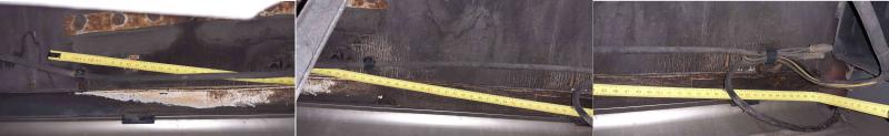

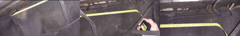

C - Controllo sottoscocca: travetti perimetrali lato destro: degradati per un tratto di circa 60cm a partire dalla parete posteriore (vedi foto); travetti perimetrali lato sinistro: degradati a partire dalla parete posteriore fino alla ruota posteriore (vedi foto); travetto perimetrale posteriore perfetto visivamente e al tatto; pianale ok tranne alcuni tratti, sia a destra che a sinistra, in prossimità dei travetti perimetrali laterali, negli ultimi 60 cm di pianale verso la parete posteriore (vedi foto).
Mi piacerebbe avere vostri commenti e suggerimenti sulla parete posteriore e la degradazione dei travetti perimetrali laterali.
Grazie mille,
Daniele
Foto sottoscocca fianco DESTRO zona posteriore:
Foto sottoscocca fianco SINISTRO zona posteriore

Per il degrado della pavimentazione in prossimità delle pareti, è un problema diffuso dei laika
L'acqua, passando tra la bandella, e non avendo alla fine della parete uno sgocciolatoio, l'acqua rimane li andando ad impregnate il legno, che con il passare degli anni, perde la sua impermeabilizzazione, causando infiltrazioni
Ti consiglio di intervenire al più presto, sempre che il legno non sia già infiltrato
Per la parete, presumo sua dovuto al portabici

Per il degrado della pavimentazione in prossimità delle pareti, è un problema diffuso dei laika L'acqua, passando tra la bandella, e non avendo alla fine della parete uno sgocciolatoio, l'acqua rimane li andando ad impregnate
il legno, che con il passare degli anni, perde la sua impermeabilizzazione, causando infiltrazioni  Ti consiglio di intervenire al più presto, sempre che il legno non sia già infiltrato Per la parete, presumo sua dovuto al portabici
Grazie delle informazioni! Alcune parti dei travetti perimetrali laterali si sgretolano al tatto, quindi saranno da sostituire.

Se sono conciati così, ho paure che, per capillarità, ci sia una infiltrazione anche dentro, controlla bene la base delle pareti in prossimità del marciume
Ho controllato la base delle pareti in prossimità del marciume dei travetti perimetrali laterali e ahimè ho avuto delle brutte sorprese. Probabile infiltrazione dallo sportello del gavone bombole con marciume dalla base dello sportello fino al travetto sottostante. Parete opposta, piccola area molliccia di qualche cm2 tra l'apertura del gavone portaoggetti e il travetto sottostante. Grama consolazione è che sembrano aree relativamente contenute.
