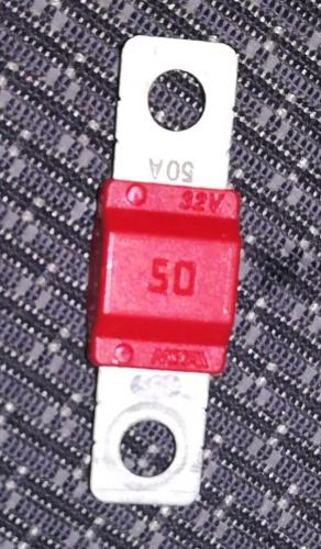

Buongiorno a tutti chiedo lumi a voi esperti in materia. Ho dovuto cambiare entrambe le BS e BM poiche' arrivate a fine vita, dopo aver installato SOLO la BM e aver attaccato la 220, ho notato che sul pannello NE268 la BM segna 0v mentre la BS 13,7v (ma la BS NON e' installata!!). Mi viene il dubbio che siano invertiti i fili delle due batterie.

Buongiorno a tutti chiedo lumi a voi esperti in materia. Ho dovuto cambiare entrambe le BS e BM poiche' arrivate a fine vita, dopo aver installato SOLO la BM e aver attaccato la 220, ho notato che sul pannello NE268 la BM segna 0v mentre la BS 13,7v (ma la BS NON e' installata!!). Mi viene il dubbio che siano invertiti i fili delle due batterie. Grazie Max
Ecco il colpevole!
Sostituito ora tutto funziona correttamente...sara' poi il tempo a dirmi per quale motivo questo fusibile e' "saltato".
Buoni Km a tutti.
