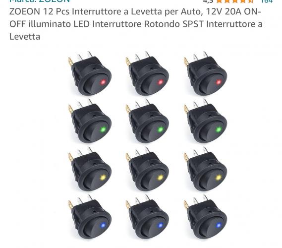

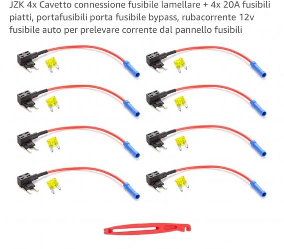

Scusa ma se è un sensore di presenza a te serve solo il collegamento elettrico ed eventualmente andare ad agire sul clacson
Dipende da come lo vuoi mettere, con un interruttore per attivarlo prendendo corrente dai fusibili a sinistra del camper
poi devi rintracciare i fili che vanno al clacson
Usa i rubacorrente che non tagli nulla ed un interruttore
In alternativa puoi usare un relè eccitato dal D+ che quando il camper è spento chiude un contatto e accende il sensore

Bisogna conoscere cosa serve al sensore e che contatti ha da utilizzare
Per prima cosa lo devi alimentare
Nella scatola dei fusibili trovi, per esempio, quello della radio, ci metti il ruba corrente e interponi un interruttore per alimentarlo e spengerlo
Poi devi andare a rintracciare il clacson, non sul volante ma sotto il paraurti del ducato, vedere come è fatto il contatto ed attaccarlo al clacson, in alternativa (ed è anche meglio) metti una sirena.
Oppure rintracciare i fili che vanno al clacson.
Peró quel sensore ad un certo punto deve spengersi perché non può continuare all’infinito
Se ti serve solo quando sei dentro al camper allora lo spengerai te con l’interruttore che hai messo (descritto prima)
Uno schema del sensore aiuterebbe
