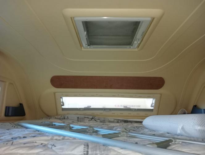

Ciao a tutti, sono andato a visionare il camper in oggetto, anno 2006, pochissimi km. Il camper è tenuto veramente bene, dentro alcune cose sembrano nuove, ho solo due dubbi.
1. Ci sono due piccoli rigonfiamenti, di circa 5-7 cm, uno sulla parete laterale e uno sempre sulla parete alta della mansarda; ho toccato quello della parete e sembrava duro, il proprietario dice di averli fatti verificare e che si trattava dell'usura del tempo-sole.
2. Nella mansarda, sotto la finestra grande frontale quella larga, (non oblò sul tetto) c'è un asse di legno sotto la finestra per orizzontale, alla richiesta cosa fosse mi ha detto che era così dal precedente proprietario e probabilmente usciva così dalla fabbrica.
Cosa ne pensate?
Mi ha fornito anche la fattura di ottobre 2024 con sigillatura totale del camper e cambio della finestra della mansarda quella menzionata al punto 2.
Grazie in anticipo del vostro supporto!

Ciao, grazie per la disponibilità, ti allego foto.
Il proprietario mi dice che è uscito dal venditore (groppetti Bergamo) così, l'asse non è di legno ma è di tessuto uguale al tessuto della dinette, allego foto. Oltretutto è sorpa la finestra quindi difficile infiltrazione legata alla finestra, cosa ne pensate ?IMG-20250914-WA0046.jpg

Questa era la mia mansarda. Quel tessuto nel mio non c'era. Non posso pensare sia stato messo per nascondere un'infiltrazione perché c'è il guscio di ABS interno. Mi viene più facile pensare a voler nascondere una rottura, una crepa, l'inestetismo.
Chiederei di smontarlo per vedere cosa c'è.

Potrebbe essere che da un anno all’altro il fabbricante abbia deciso di aggiungerli o toglierli.
Io ho la versione MH e nel tetto del basculante ho anche io quei pannelli rivestiti con lo stesso tessuto della tappezzeria ne ho 7-8 ( non ricordo il numero preciso).
Curiosando su Subito.it quelli più recenti del mio stesso modello non li avevano.
Comunque smontare un pannello per verificare costa poco tempo e poco sforzo.

Potrebbe essere che da un anno all’altro il fabbricante abbia deciso di aggiungerli o toglierli. Io ho la versione MH e nel tetto del basculante ho anche io quei pannelli rivestiti con lo stesso tessuto della tappezzeria
ne ho 7-8 ( non ricordo il numero preciso). Curiosando su Subito.it quelli più recenti del mio stesso modello non li avevano. Comunque smontare un pannello per verificare costa poco tempo e poco sforzo.
Il mio era mansardato del 2007.
Non saprei se prima c'erano quei decori.
Basterebbe cercare in rete  immagini di mezzi 2006 o precedenti per verificare, così come non escludo cbe sia stato 'rubato' ai ricambi dei MH.

Forse caricando qualche cosa hanno fatto un buco, non mi preoccuperei più di tanto
