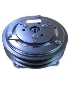

quando accendi il condizionatore se stai con l orecchio sotto al paraurti a destra, dovresti sentire un TAC della partenza del compressore. Se non lo senti forse è scarico, ma potrebbe anche essere un fusibile. A me in un auto si era staccato il filo dalla frizione elettromagnetica del compressore (quella che fa il TAC) e non partiva...ma era sopra al motore e si vedeva benissimo, ora li imbucano sotto.
Comunque se guardi il compressore, davanti vedi una cosa così:
è la frizione elettromagnetica. Se la cinghia gira ma questa frizione è ferma significa che non sta andando, se invece gira sia la cinghia che la frizione , sta andando.
